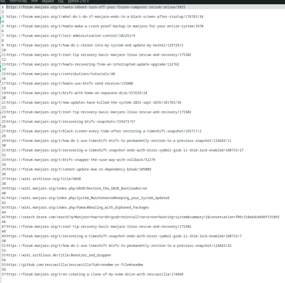

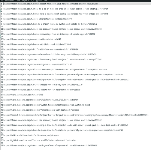

Ich hatte hier eine Liste mit Links zur Diskussion der Systemwiederherstellung mit BTRFS-Timehsift-Snapshots eingefügt. Dann erhielt ich die Fehlermeldung, man könne nur max. 2 Links hier im Forum einfügen. Ganze Arbeit wieder umsonst! DAS ärgert mich!!! Ich sehe aktuell auch nicht, wie ich zumidnest eine TXT-Datei anhängen kann.
Nicht mal eine TXT-Datei konnte ich hier anhängen! Jetzt biete ich eben ein PNG meiner Textdatei an. Viel „Spaß“ beim mühsamen Lesen und abtippen. Und „Danke“ an die Forenbetreiber, die mit solchen Restriktionen unnötig das Leben schwer machen und Engagement erschweren.

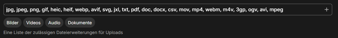

Dann zeig doch mal einen Screenshot was genau drin steht.
Das sind die Erweiterungen die man hochladen kann.
Und das ist die Anzahl max erlaubter URLs/Links
Ich habe es jetzt mal auf 20 erhöht.
Danke! Dann isses ja jetzt gut so.
Dann sei so gut und lade die URLs hier nochmal rein, oder die Textdatei. Danke!
