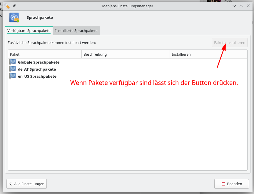

Ich habe eigentlich in den "Manjaro Einstellungen" die Sprachpakete gemeint.
Du suchst unter dem Anwendungsstarter nach "Manjaro Einstellungen" und dann ein Doppelklick auf "Sprachpakete" und wenn dann der Button "Pakete installieren" nicht ausgegraut ist gibt es einige Pakete zum Nachinstallieren.
Manjaro sprachpakete 2.png (49.48 KiB) 4351 mal betrachtet

naja da passieren nun wundersame Sachen!
Die Menüsprache hat sich nach dem Update des Sprachpakte von Deutsch auf Englisch umgestellt.
Muss sicher jetzt irgendwo dafür sorgen, das Manjaro auch das neue Update des deutsch Sprachpaketes verwendet.
Nur wo finde ich diese Einstellung des Setting?

hatte ich nicht gesagt das der Groschen bei mir lannnnnnnnnnnnngsam fällt?
Das mit den Setting der Sprachdatei habe ich auch gefixt
damit ist der Schreibtisch (Desktop>) wieder gefüllt.
Sieht alles wieder gut aus.
Immer wieder DANKE
