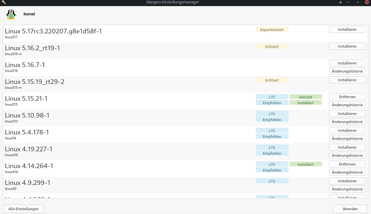

Re: XFCE friert manchmal ein
Schaue mal unter
xfce4-settings-manager
-> Manjaro-Einstellungen -> Kernel ob der Linux 4.14 LTS für deinen Computer empfohlen ist. Wenn ja, auf "Installieren" drücken und beim nächsten Start in Grub mittels erweiterter Optionen auswählen.
Beitrag von DrBash »
Manfrago hat geschrieben: ↑Montag 21. Februar 2022, 14:33 Schaue mal unter
Hallo Manfrago,
ja, der empfohlene Kernel ist installiert.
