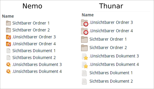

Ich habe mir als Dateimanager Nemo installiert weil mir das Layout hierbei besser gefällt. Bins auch noch, bevor ich zu Manjaro gewechselt hab, von LM Cinnamon gewöhnt.
Ich nehme als Dateiansicht immer Liste und lasse mir auch auch die versteckten Dateien & Ordner anzeigen. So will ich das haben.
Nemo zeigt mir immer die versteckten Dateien & Ordner zuerst, alphabetisch korrekt.
Thunar leider zuletzt. Ok, ein Klick in die Namenszeile schaltet das zwar um, aber alphabetisch ist das dann umgekehrt, was ich auch nicht -höchstwahrscheinlich niemand- möchte.
Und das ist der Grund warum ich mir Nemo als Standardanwendung installiert habe.
Im großen ganzen funktioniert Nemo ja auch fast perfekt. Fast.

Also was kann man tun? Wäre ja mit Thunar zufrieden, wenn er die Dateiansicht so wie Nemo handhaben würde. Wäre mir auch lieber, ist schließlich auch so für xfce vorgesehen.
Fazit:
... aaaalso.... wenn man Thunar so konfigurieren könnte, das er zuerst das Sichtbare anzeigen würde wäre das optimal.

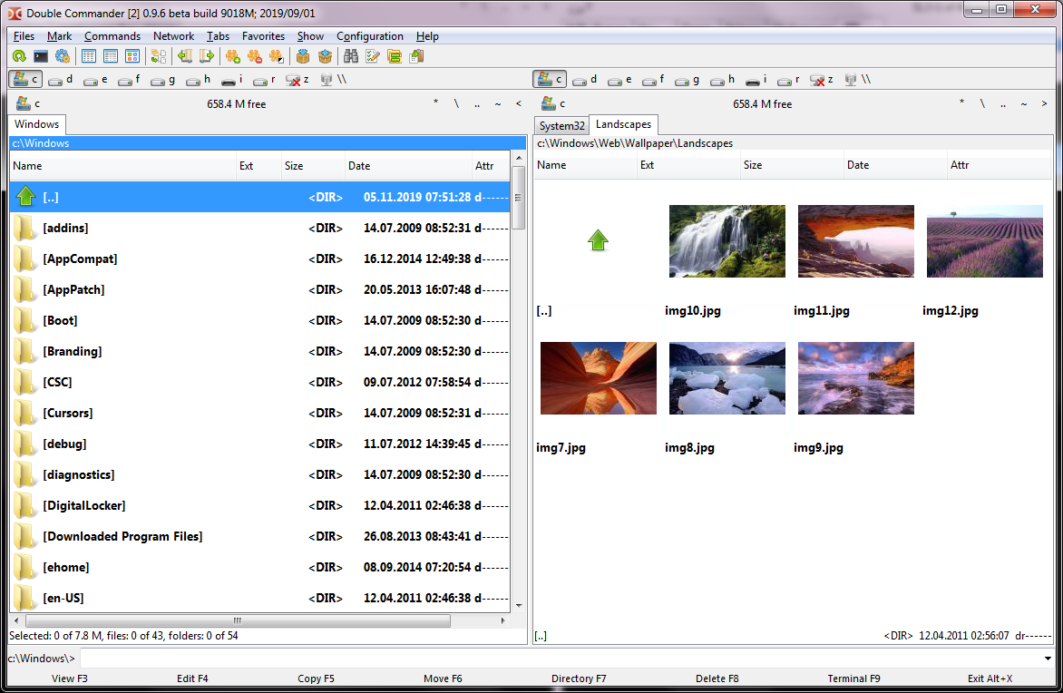

Ich kann als Dateimanager nur den Double Commander empfehlen. Das ist quasis ein 1:1 Nachbau vom TotalCommander, nur in OpenSource. Es gibt etliche Plugins und quasi Nichts, was das Programm nicht kann. Die nativen Dateimanager in den jeweiligen Distributionen sind mMn einfach schwach. ;)
https://doublecmd.sourceforge.io/
bzw. die Alpha hat neue Funktionen und ist sehr stabil, daher meine Empfehlung, nutze ich seit mehr als einem Jahr:
https://aur.archlinux.org/packages/doub ... alpha-bin/

nijila hat geschrieben: ↑Montag 8. März 2021, 21:31 Ich kann als Dateimanager nur den Double Commander empfehlen.
Hatte ich getestet, gut konfigurierbar, leider das selbe Problem wie bei fast allen Dateimanagern ... die Versteckten Verzeichnisse & Dateien werden zuerst angezeigt, siehe Post 1. Möglicherweise kann man das das konfigurieren, ich hab nichts gefunden. Wenn das doch gehen sollte werde ich mir den DC wieder installieren.
Übrigens .. wenn ich mir dein Screen vom DC anschaue sehe ich das du das über Windows gemacht hast ... nee oder ?! :o
