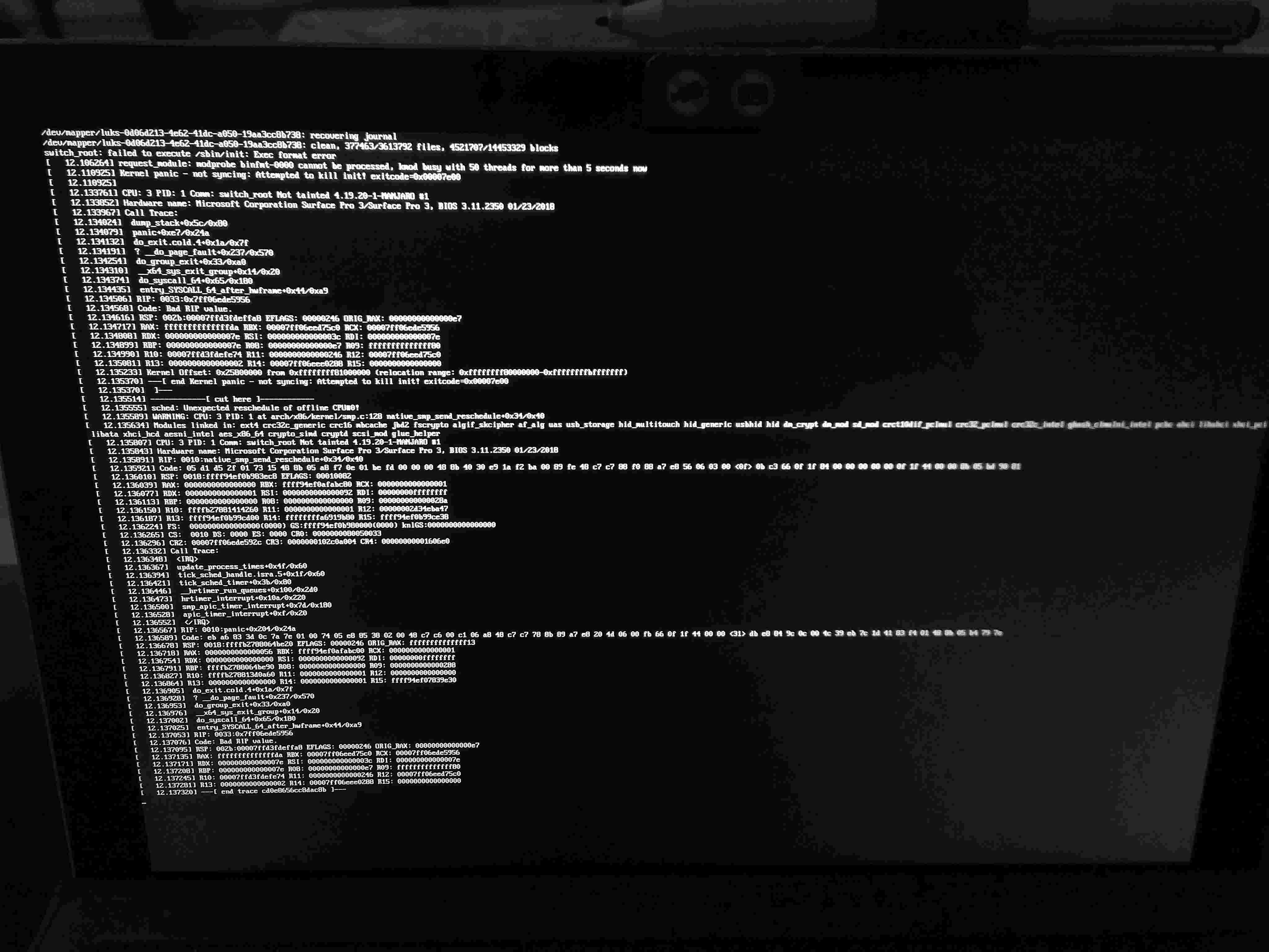

Ich habe es mit LUKS verschlüsselt, darf mein Passwort eingeben, Grub startet auch, aber dann bekomme ich folgenden Bildschirm und es passiert nichts weiter.
Und nun?

ich weiss nicht, wie es anderen geht, aber ich kann so gut wie nichts erkennen. Hast Du es vielleicht noch ein wenig größer (oder näher ran)?
PS. Hat sich erledigt. War meine Dummheit -> erst nachdenken und dann schreiben. Lässt sich doch prima vergrössern.

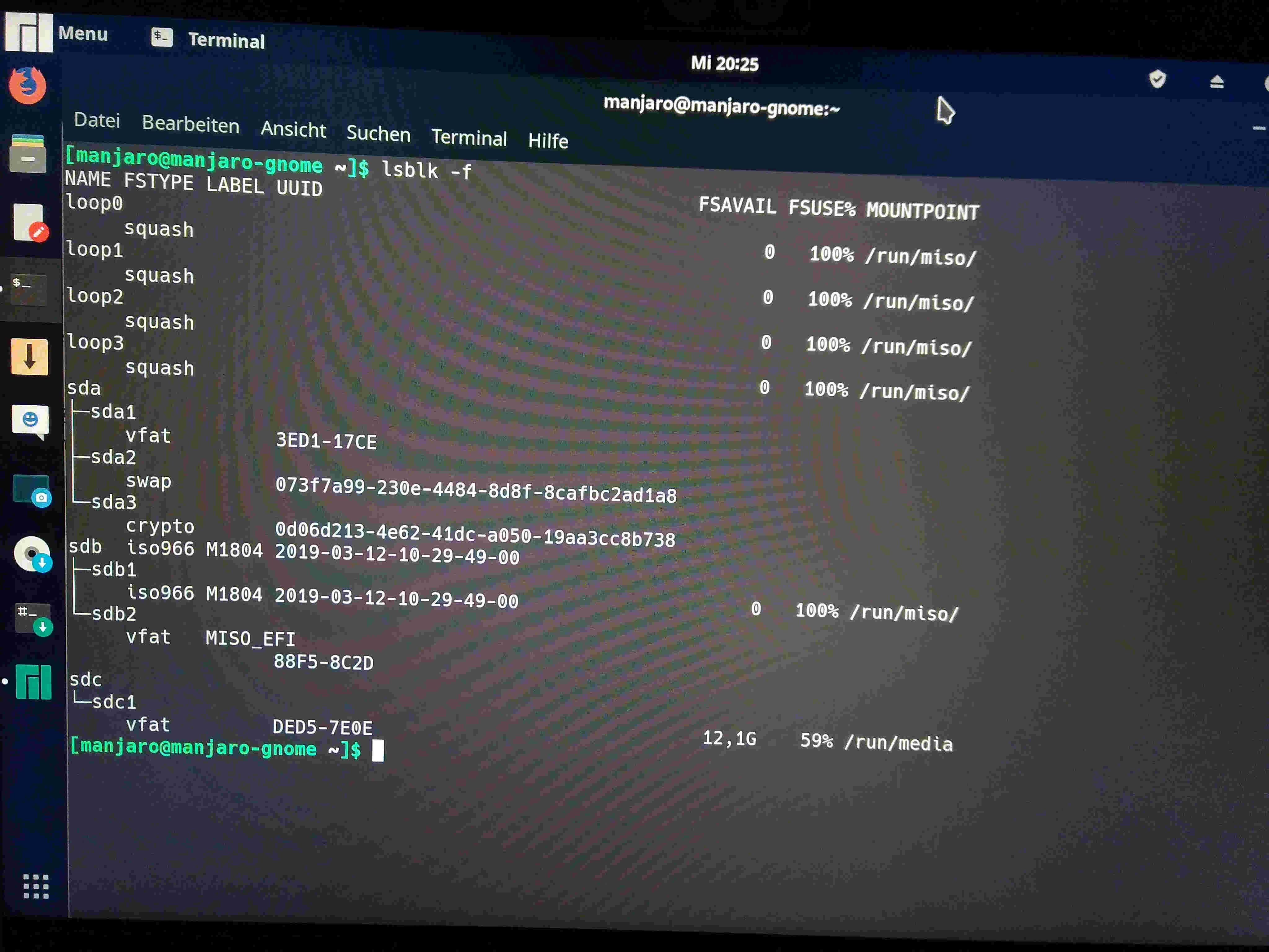

Ungefähr so bin ich vorgegangen, aber vermutlich habe ich das mit dem Einhängen etwas vergeigt. Ob du mir für meinen Fall die Kommandos nochmal aufschreiben könntest? Das wäre wirklich herzallerliebst. Hier ist der Output von lsblk -f:
Und es ist UEFI (weiß nicht, ob das aus dem Output ersichtlich ist).

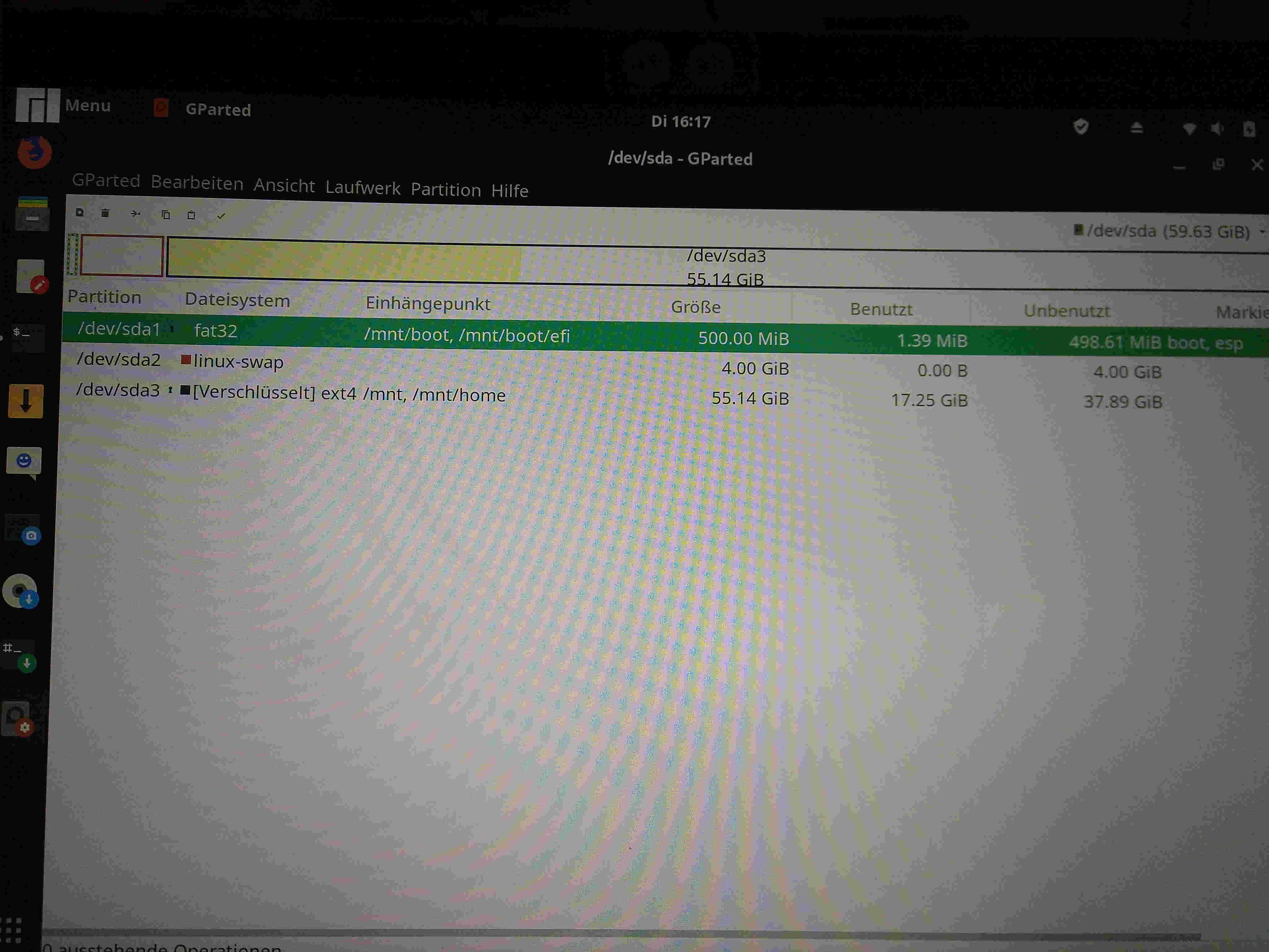

Und bei gparted sieht das dann so aus:
