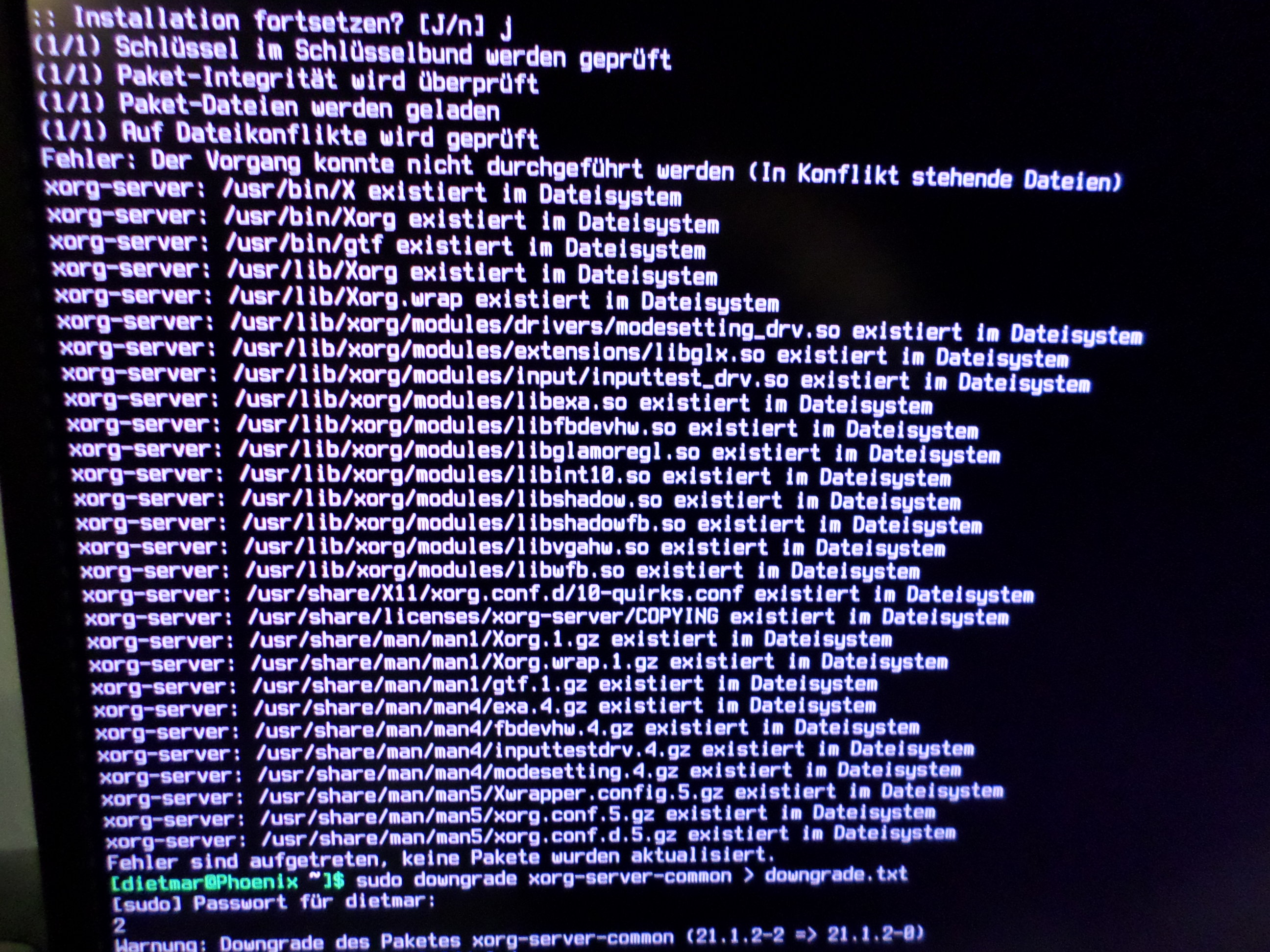

Ah ok, jetzt kommt die Fleißarbeit. Gibt zwar noch einen anderen Weg, aber wenn da was schief geht heisst es Neuinstallation.
Jetzt alle vorhandenen Ordner und Dateien, die bemängelt werden, löschen.
EDIT:
Probiere mal
sudo downgrade --overwrite xorg-server

OK,
eine Frage noch :
Nach downgrade kommt ein Leerzeichen, gefolgt von --
Kommt zwischen die 2 -- und overwrite kein Leerzeichen ?
Gruß Turoy

Nö, genau so wie ich es geschrieben habe.
Kann aber sein das es nicht geht, dann bleibt nur noch alles per Hand zu löschen.
Oder eben eine komplette Neuinstallation, aber das willst du ja nicht. Wobei ja auch nicht gesagt ist, dass es nach dem downgrade wieder funktioniert.

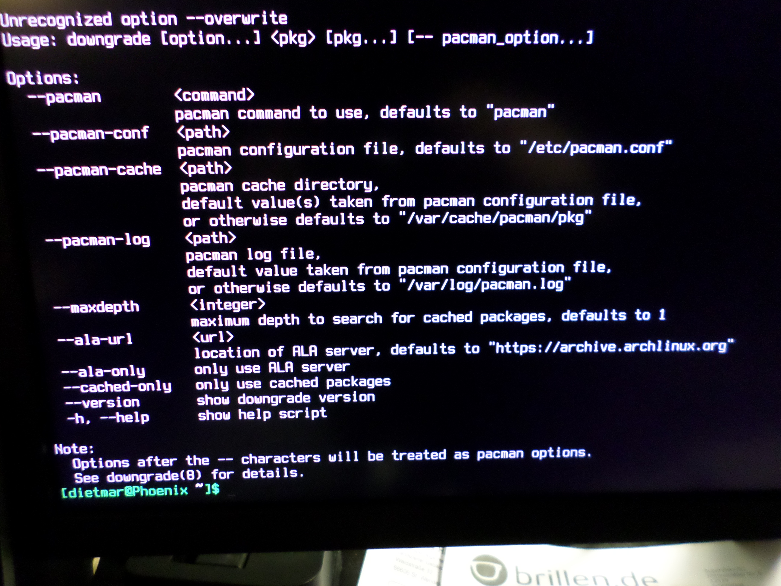

Klappt denn inzwischen GARNIX mehr ?
overwrite Fehler :
Gruß Turoy

Naja, dann kann downgrade kein overwrite wie pacman, da bleibt dann nur noch alle bemängelte Dateien zu löschen, bzw. jetzt kommt Option 2, die aber schief gehen kann, und dann bleibt nur noch Neuinstallation. Das musst du aber wissen ob du dich traust.
Also, Option 2:
sudo pacman -U --overwrite /var/cache/pacman/pkg/xorg-server-20.1.x.x.x (keine Ahnung wie das Paket genau heisst)
sudo pacman -U --overwrite /var/cache/pacman/pkg/xorg-server-common-20.xxxxx
Mach das aber nur wenn du ganz sicher bist und eine Neuinstallation in Frage kommt.
