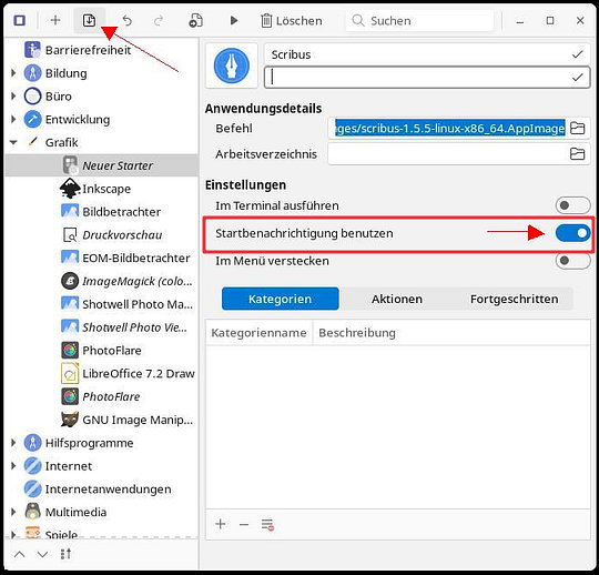

Ok, es geht auch mit dem Menüeditor. Wenn du deinen Eintrag hinzugefügt hast, gibt es unter dem Punkt Einstellungen : "Startbenachrichtigung benutzen". Aktivier das mal und schau dann im Menü nach, der Eintrag sollte jetzt da sein.

LaGGGer hat geschrieben: ↑Mittwoch 27. August 2025, 21:08 Ok, es geht auch mit dem Menüeditor. Wenn du deinen Eintrag hinzugefügt hast, gibt es unter dem Punkt Einstellungen : "Startbenachrichtigung benutzen". Aktivier das mal und schau dann im Menü nach, der Eintrag sollte jetzt da sein.
Ich vermute du hast das nicht mitbekommen. Ich bin dauernd zwischen EOS und Manjaro hin und her gesprungen, und habe dann auch noch das EDIT vergessen.
Die Grafik ist von hier, kannst du dir durchlesen, da wird alles genau erklärt:
