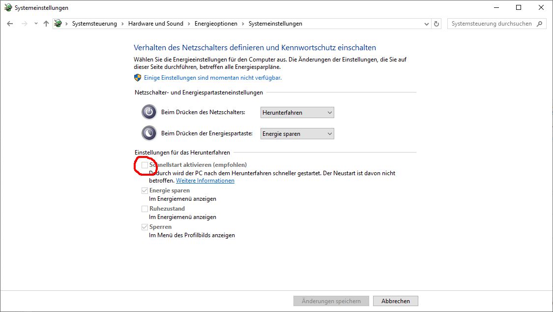

Was das Problem beim Windows Update angeht würde ich zuerst den Windows Schnellstart deaktivieren (siehe Screenshot).
Dieser Unfug hilft bei heutiger Hardware subjektiv nicht zu einem schnelleren Start und verursacht höchstens Probleme.
- Schnellstart.jpg (66.83 KiB) 1755 mal betrachtet

Versuch doch Schnellstart wie oben beschrieben zu deaktivieren. Vielleicht funktioniert es dann wieder vernünftig.
