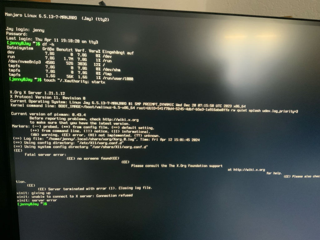

startx gibt folgendes aus:
startx
xauth:
file /home/jenny/. Xauthority does not exist
xauth:
file /hone/jenny/. Xauthority does not exist
X.Org X Server 1.21.1.12
X Protocol Version 11, Revision 0
Current Operating System: Linux Jay 6.5.13-7-MANJARO #1 SMP PREEMPT_DYNAMIC Wed Dec 20 07:15:58 UTC 2023 xB6_64
Kernel command line: BOOT_IMAGE=/boot/vmlinuz-6.5-x86_64 root=UUID=541f78d4-5245-4dbf-b5e3-1a916abeffe ru quiet splash udev. log_priority=3
Current version of pixman: 0.43.4
Before reporting problems, check http://wiki.x.org
to make sure that you have the latest version.
Markers: (--) probed, (**) from config file, (==) default setting, (**) from command line, (!!) notice, (II) informational.
(WW) warning, (EE) error, (NI) not implemented, (??) unknown.
(==) Log file:
(==) Using config directory:
g directory/loett/h/xoro.Cont.g.8. 10g*, Tine: Thu Apr 11 21:87:55 2824
(==) Using systen config directory "/usr/share/X11/xorg.conf.d*
(EE)
Fatal server error:
(EE) no screens found(EE)
(EE)
Please consult the The X.Org Foundation support
at http://wiki.x.org
for help.
(EE) Please also check(…)
(EE)
(EE) Server terminated with error (1). Closing log file.
xinit: giving up
xinit: unable to connect to X server: Connection refused
xinit: server error
Hoffe es ist noch irgendwie zu retten -.-

Klingt nach Festplatte voll, geh wieder ins tty und prüfe ob deine platte voll ist mit
wenn root voll ist, kannst du mit
etwas platz machen
Wenn home voll ist muss du schauen was du nicht mehr brauchst und sofort löschen
df -h
sudo pacman -Sc
cd /home/user/
ls -la
rm große_alte_datei

Re: Manjaro fährt nach update nicht hoch
Dateisystem. Größe Benutzt Verf. Verw%. Eingehängt aufcountry hat geschrieben: ↑Donnerstag 11. April 2024, 22:09 Klingt nach Festplatte voll, geh wieder ins tty und prüfe ob deine platte voll ist mit
df -h
dev 7,8G 0 7,8G. 0% /dev
run. 7,8G. 1,7M 7,8G. 1% /run
/dev/nvme0n1p3. 458G. 52G. 383G. 12%. /
tmpfs. 7,8G. 0. 7,8G. 0%. /dev/shm
tmpfs. 7,8G. 0. 7,8G. 0% /tmp
tmpfs. 1,5G. 56K. 1,6G. 1% /run/user/1000

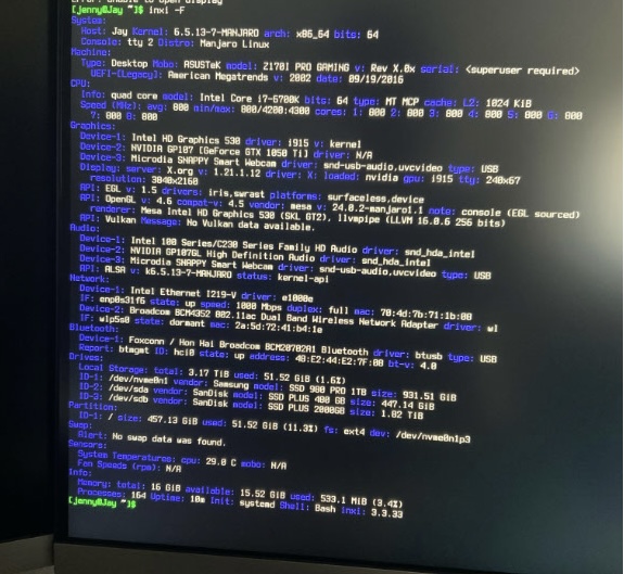

inxi -F
Wenn KDE dann bitte mal Ausgabe von
posten
Und Ausgabe von
Posten

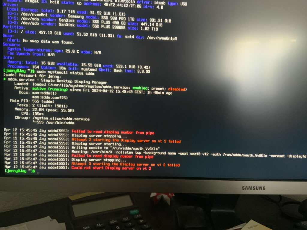

sudo systemctl status sddm
Und Ausgabe von

So anbei die Bilder. System hatte ich versucht nochmal zu aktualisieren, es heist er hat nichts zutun.

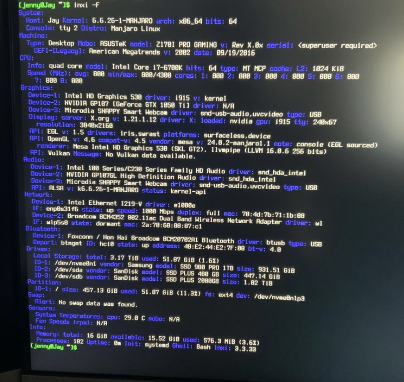

Nach dem kernel update sieht es jetzt so aus:
Problem ist leider noch nicht gelöst. Kann mir jemand die vielen Fehler mit dem Display erklären?
Du hast offenbar eine interne Intel-Grafik und deine NVidia-Grafikkarte, die im Moment keinen Treiber geladen hat. Probiere mal den Treiber für die NVIDIA nachzuinstallieren
https://wiki.manjaro.org/index.php/Conf ... hics_Cards
