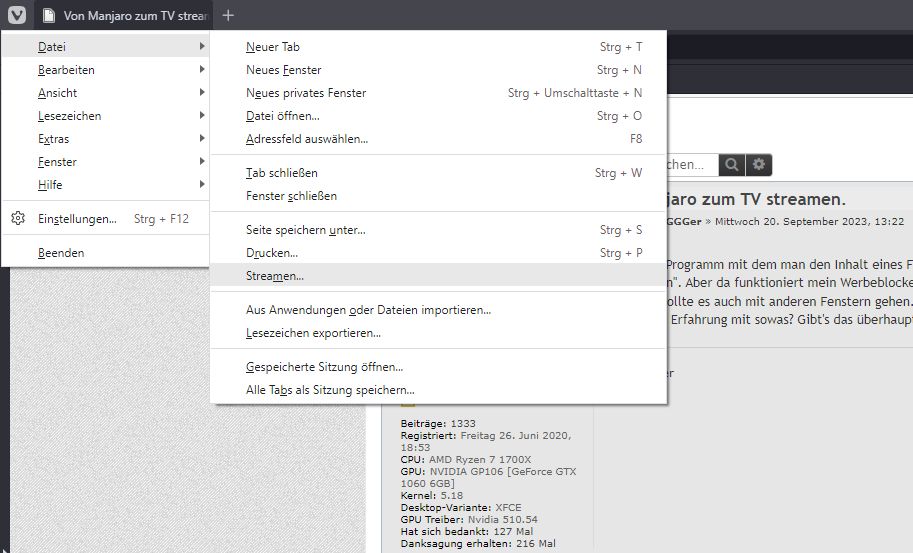

Ich nutze Vivaldi als Browser. Dort kann man anscheinend jedes beliebige Fenster streamen. Ich glaube der Fernseher müsste hierfür Chromecast unterstützen.
Ich denke das sollte auch mit anderen auf Chrome basierten Browsern gehen.
- vivaldi.jpg (74.57 KiB) 3216 mal betrachtet

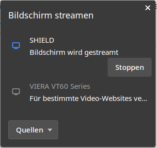

OK, ich hab es jetzt tatsächlich getestet und es funktioniert!
Ich wähle wie im Screenshot aus dem vorherigem Beitrag ersichtlich im Vivaldi über das Menü "Datei" den Menüpunkt "Streamen" aus und anschließend als erstes die Quelle, z.B. "Bildschirm streamen". Dann wähle ich das Gerät aus auf welchem gestreamt werden soll.
Und schon bekomme ich den Desktop 1:1 auf dem Gerät angezeigt, als wenn es mein Monitor wäre.
Wichtig ist, dass das Gerät Chromecast unterstützt!
- Bildschirmfoto vom 2023-09-21 19-28-05.png (14.71 KiB) 3143 mal betrachtet
