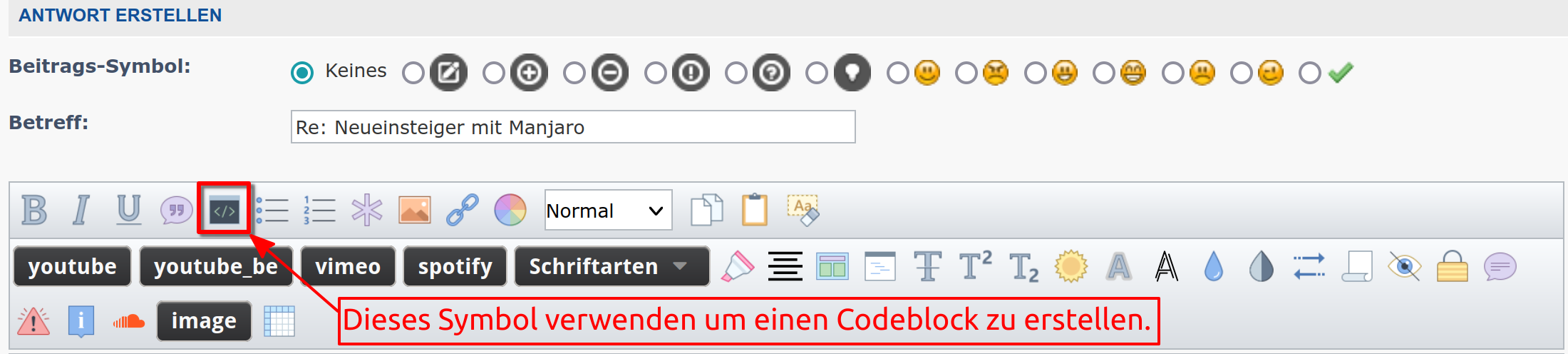

Das mit dem Codeblock musst du allerdings noch einmal üben. Der Text der in den Block gesetzt werden soll gehört zwischen die beiden in eckige Klammern gefassten Code-Bereiche.
Wenn du also zuerst das Symbol gewählt hast, muss der Code danach zwischen die Eckigen Klammern kopiert werden:
oder, schreibe erst den Text, markiere dann den Bereich der als Codeblock erscheinen soll und drücke dann oben auf das Code-Symbol.
Codeblock erstellen.png (166.89 KiB) 2313 mal betrachtet
Edit: Bild geändert
