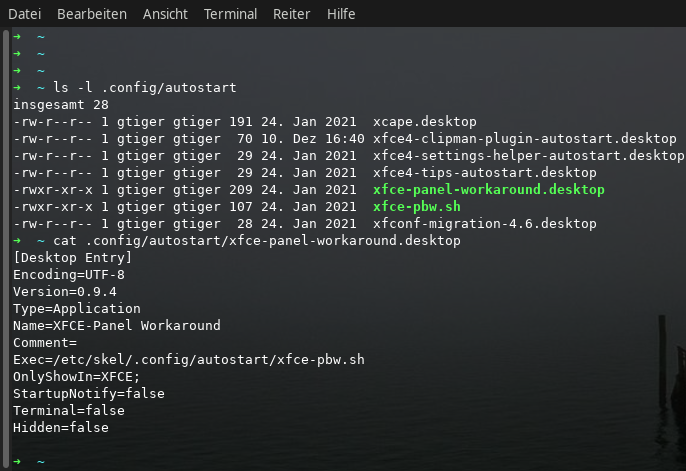

Vielleicht fehlt nur noch der Autostart Eintrag, was hast du bei dir im Autostart ggf. mal Posten was die "panel.desktop" für ein inhalt hat zb. so:

Re: Manjaro deepin ohne Leiste
Einmal mit absolut Pfad so:
 ls -l ~/.config/autostart
Du kannst auch einfach mit deinem Datei-Manager zu ~/.config/autostart kommen. Du musst nur irgendwo unter Ansicht oder ähnliches 'versteckte verzeichnisse/datei anzeigen' ein Häkchen setzten. Danach sieht man die 'unsichtbaren'. Verzeichnisse die erkennt man daran das die mit einem Punkt beginnen.
Der Ordner .config befindet sich im home bzw Benutzername Verzeichnis.
cd ~/.config/autostart
ls -l
cat panel-blaablaaa.desktop
