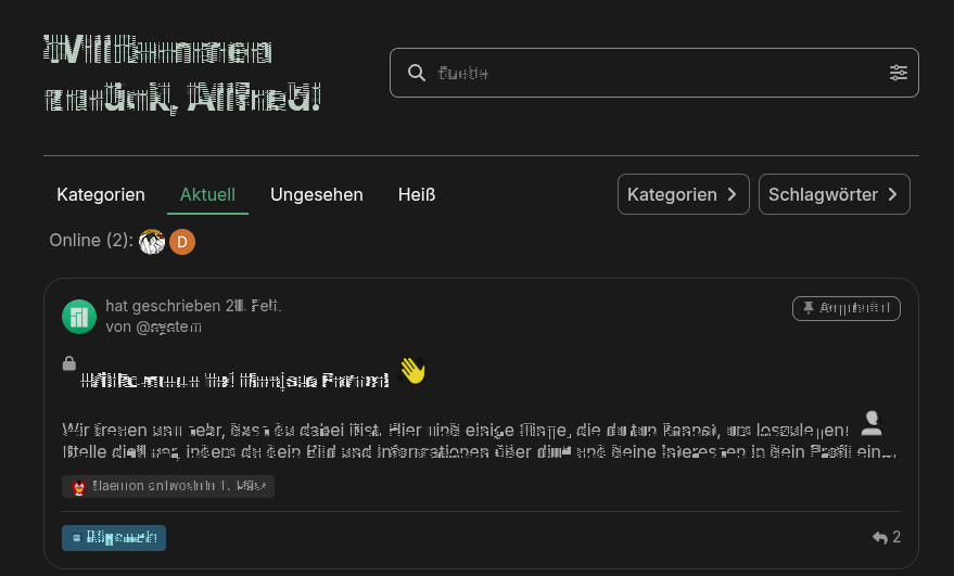

Das heutige Update auf Kernel 7.0.10-1 (nebst 88 Updates) bei meinem XFCE verhaut die Systemschriften. Meist hilft ein mouseover, aber das kanns ja nicht auf Dauer sein.

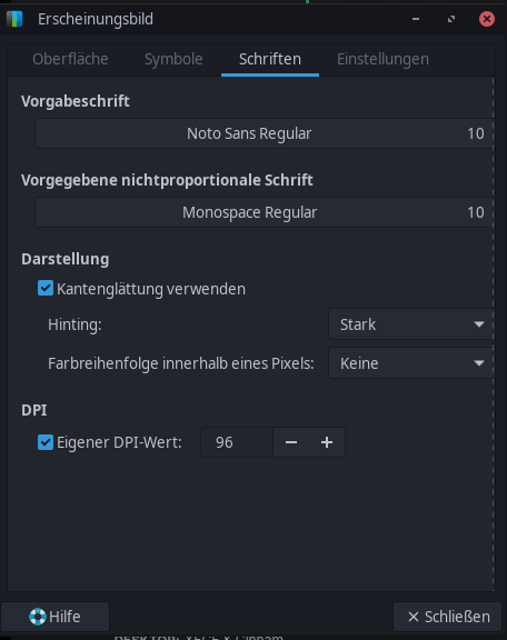

Das sind meine Schrifteinstellungen für XFCE.
Edit: Bei dir könnte auch die Schrift im Browser das Problem sein.

Ich habe identische Einstellungen im Erscheinungsbild. Sollte alles der Voreinstellung entsprechen. Aber die Font-Störung ist nicht auf einen (!) Browser beschränkt, auch betrifft es „Telegram Desktop“. Da ist was mit dem Update schief gelaufen.

All Chromium-based programs display glitched up fonts. I don’t even know what should I downgrade: mesa, compositors or Intel drivers.
I’ve tried different kernels, but older ones behave exactly the same.
Edit: Es sind Grafikfehler, nicht auf den Font begrenzt. Ich habe gerade erlebt, das reine Grafiken mit Bildfehlern bildschirmdeckend ausgegeben werden.
Der Fehler entwickelt sich in Richtung Intel Chipsatzgrafik bei Chromium-Browsern. Der Midori-Browser ist nicht betroffen.
