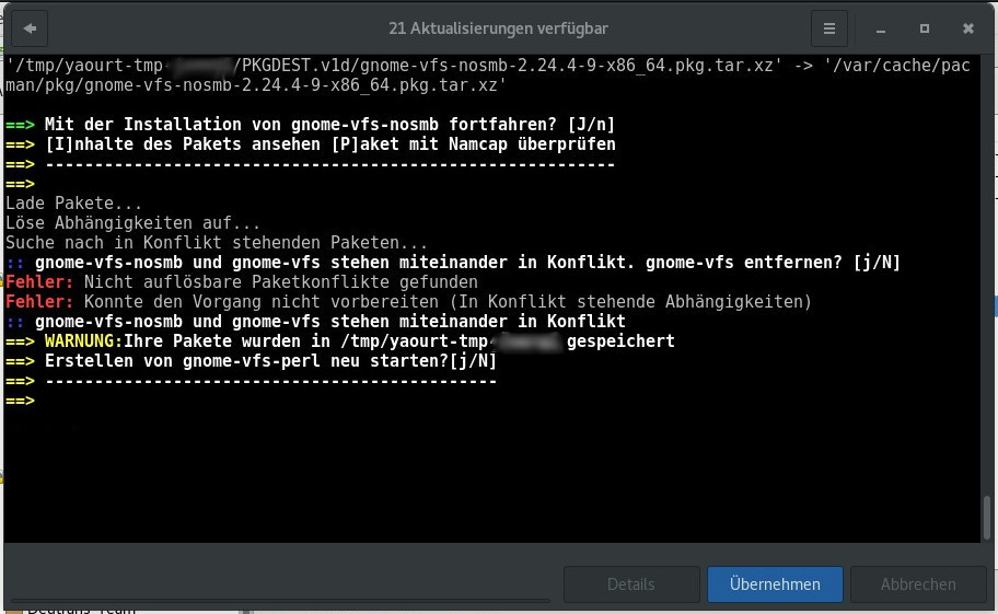

Hallo allerseits,
seit einer Woche bricht die Aktualisierung mit folgender Fehlermeldung ab (siehe Anhang)
Ich hab schon gesucht aber keine Lösung im Netz gefunden, ich wollte auch schon gnome-vfs händisch entfernen, aber da sind doch sehr viele Abhängigkeiten die mit deinstalliert werden, das war mir zu heikel.
Ich hoffe das einer von euch weiß was hier zu tun wäre!
Vielen Dank schon mal im Voraus!
Grüße Snowman01

Hallo Snowman01,
hilft das hier weiter?
https://aur.archlinux.org/packages/gnom ... mments=all
s. Kommentar von PhotonX
Viele Grüße gosia

Beitrag von Snowman01 »
Perfekt, das war die Lösung!
If you get a conflict between gnome-vfs and gnome-vfs-nosmb, please proceed as follows (assuming you use yaourt as AUR helper, otherwise exchange the command to that of your AUR helper):
yaourt -Rdd gnome-vfs
yaourt -Syua
Aktualisierung lief reibungslos durch,
vielen herzlichen Dank!
