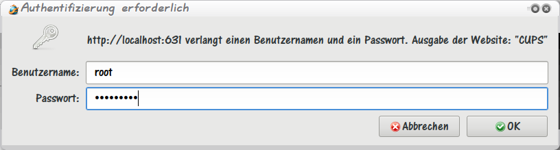

Wenn ich cups aufrufe, Verwaltung/Administration > Füge Drucker hinzu/Add Printer klicke, kommt ein Fenster (siehe Anhang), in dem ich als Behutzername root und als Passwort das Administratorpasswort eingebe. dann funktioniert es jedenfalls bei mir.
Wenn es bei dir anders sein sollte, dann ist möglicherweise in der Benutzerverwaltung irgend ein Fehler. Oder hast du das gleiche Passwort für root und Benutzer (ecki) eingerichtet?

Genau, dieses Fenster erscheint bei mir auch, root ist vorgewählt und das Passwort auch, das kann ich aber ändern, ebenso wie den Benutzer root. Ich lasse es also bei root und gebe sicherheitshalber mein Rootpasswort ein. Dann verschwindet zwar das Fenster nur angemeldet bin ich nicht, denn nach einigen Sekunden erscheint dasselbe Fenster (Maske) wieder (nicht das gleiche, Lehrer und Duden haben Dich schon voll verunsichert, es ist dasselbe ebenso wie beim Passwort, nicht das gleiche, denn sonst wäre es nicht dasselbe. Dudenredakteure und Lehrer tragen nur zur unsicheren Rechtschreibung und Sprachgebrauch bei, leider!!)
Gebe ich unter root ein falsches Passwort ein wird das reklamiert.
