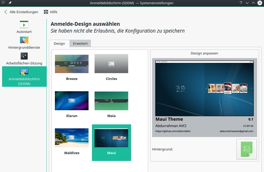

Jetzt habe ich leider noch das Problem, dass ich meinen Anmeldebildschirm (sddm) nicht ändern darf. Wenn ich das unter Systemeinstellungen -> Starten und Beenden -> Anmeldebildschirm machen möchte, bekomme ich angezeigt, dass ich nicht die Erlaubnis habe, die Konfiguration zu speichern.

Ich meine damit, dass ich in den Systemeinstellungen / Starten und Beenden / Anmeldebildschirm keine Änderung vornehmen darf (siehe Screenshot)
LuMI
Re: KDE Plasma 5 mit openRC
Beitrag von LuMI »
Ich kenne sddm nicht, aber versuch mit:
sudo sddm-kcm

LuMI
Beitrag von LuMI »
Ach ja, hast du auch:
sudo pacman -S sddm-consolekit
Installiert?
Roberto
Beiträge: 143
Wohnort: Kölle am Ring
CPU: Intel Core i5 M 540
Kernel: 5.6.1-artix1-1 x86_64
Beitrag von Roberto »
Das war der goldene Tipp  ???
Danke !!
