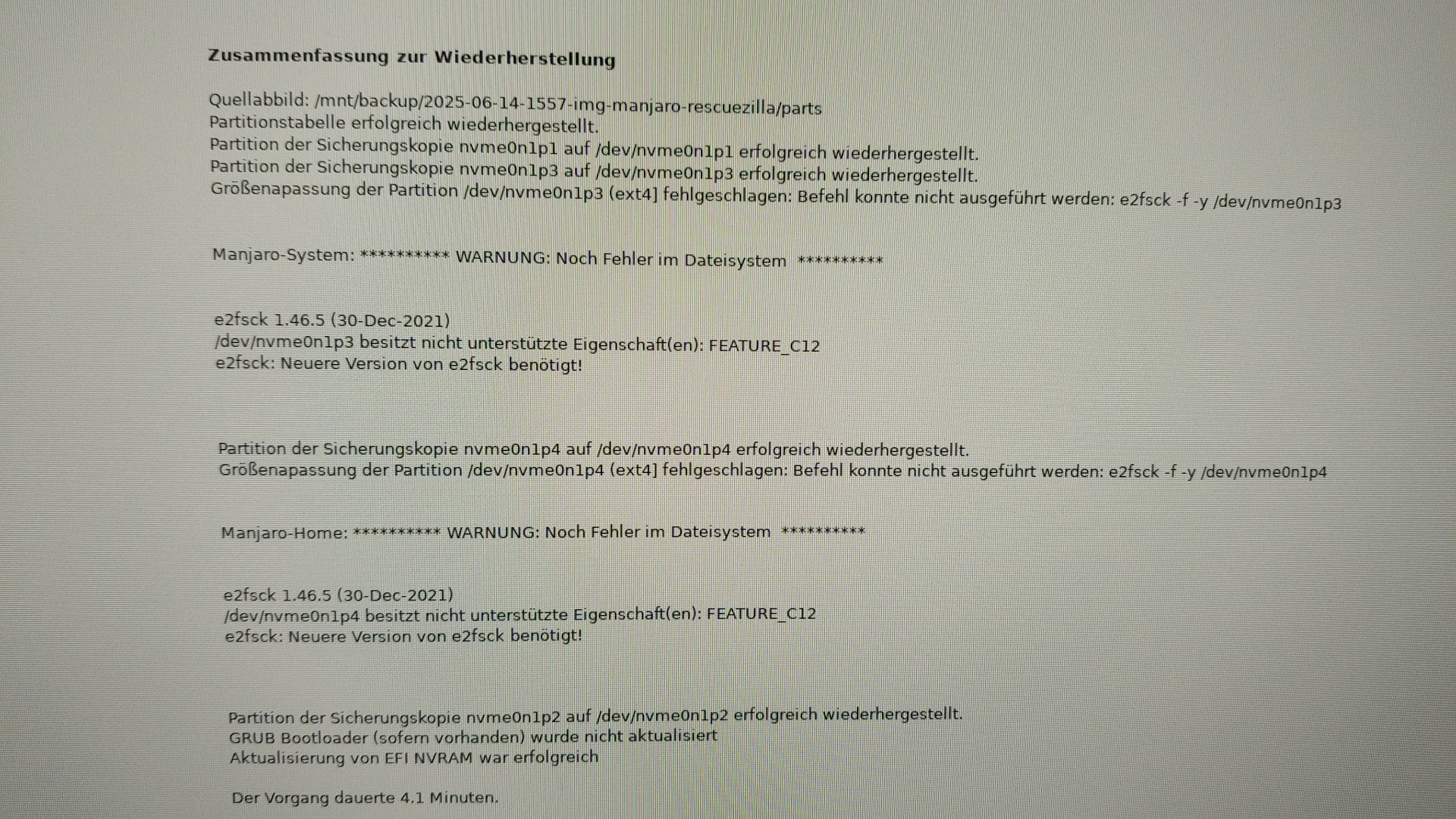

Hab heute morgen Manjaro gestartet und festgestellt das sich weder Dolphin noch Krusader starten liesen.
Auch Rainlendar war nicht mehr bedienbar. Hab mit Rescuzilla das Image neu installiert und bekam dann nach Abschluß der Installation folgende Meldung siehe Anhang. Das Kde-Partitionsprogramm gibt folgenden Fehler aus

Ich kann nur raten. Da in deinem Screenshoot steht, dass eine neuere Version von e2fsck benötigt wird, ist wohl dein Rescuezilla zu alt. Welche Version hast Du denn? Die neueste Version von Rescuezilla ist v2.6. Wenn Du eine ältere benutzt hast solltest Du es mal mit dieser neueren probieren.

Der Tip von BS hat funktioniert, der Fehler wurde nicht mehr angezeigt.
Neues Image mit Rescuezilla 2.4 gemacht und wiederhergestellt, der Fehler wurde angezeigt.
Mit der Partitionsverwaltung geprüft, kein Fehler vorhanden.
Neues Image mir Rescuezilla 2.6 gemacht und wiederhergestellt, Fehler wird nicht mehr angezeigt.
Vielen Dank!
