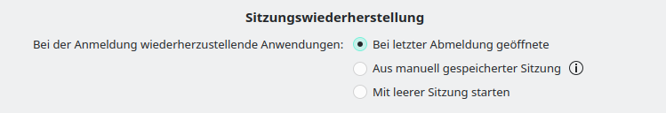

Re: Kein abmelden
Ich sag es nochmal das ist ein bekannter (alter) KDE 6.1 Bug
https://forum.manjaro.org/t/stable-upda ... 1/168682/2
With KDE Plasma 6.1, the session saving feature can make Plasma hang.
A workaround is to disable it in System settings > Session > Desktop Session, by choosing “Start with an empty session”.
KDE Hangs on Shutdown, Restart and Logout. Black screen [SOLVED] / Applications & Desktop Environments / Arch Linux Forums 156
Einstellungen -> Session (gaaanz unten) -> Starte mit Leere Sitzung aktivieren.

... oder die oberste Option – damit habe ich hier das Problem auch nicht:
