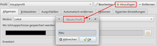

Hast du ein Profil erstellt?
Backup --> Profile verwalten

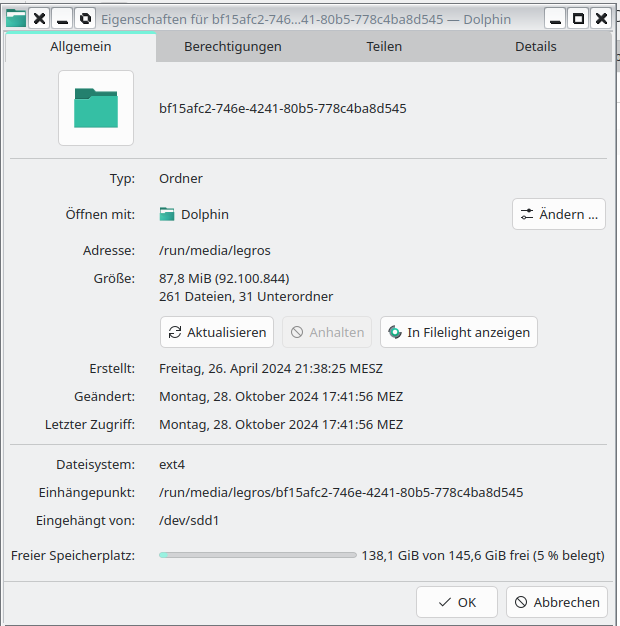

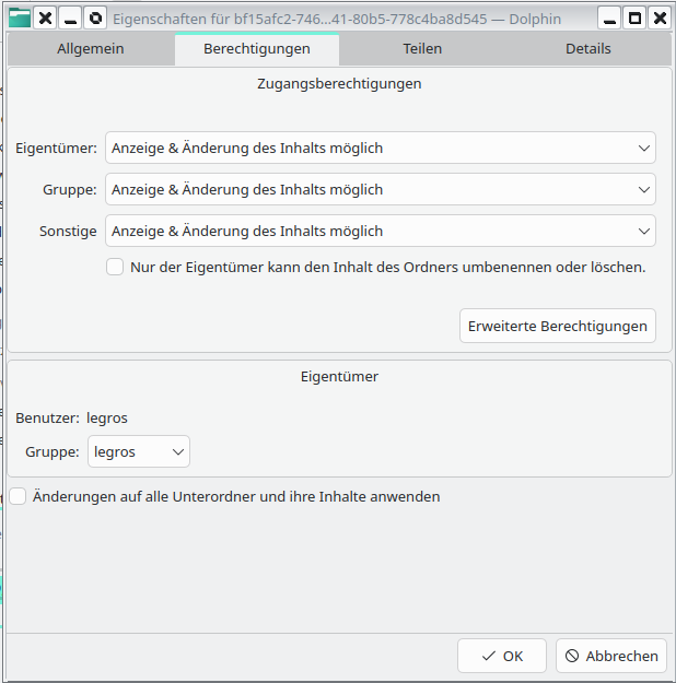

Wie und mit was formatierst du die HDD/SSD denn?
Welche Rechte zeigt sie denn an wenn du in Dolphin sie mit der rechten Maustaste anklickst und dir:
Eigenschaften-->Berechtigungen anzeigen lässt?
Screenshot wäre nicht schlecht.

Re: Einrichtung von Backintime
rMT > "Eigenschaften"
- Bildschirmfoto 2.png (59.71 KiB) 2114 mal betrachtet
- Bildschirmfoto 1.png (82.06 KiB) 2114 mal betrachtet

Im Beitrag #8 sieht man das im zweiten Screenshot.
Ich interpretiere das als "Jeder darf alles". Das ist also nicht das Problem.

Es ist FireWire. Mein Rechner ist ein iMac von 2011. – Der Anschluss scheint nicht das Problem zu sein, denn die Platte wird vom Dateimanager gesehen, und ich kann alles damit machen, was ich will (Dateien rüberziehen usw.). Nur Backintime sieht sie nicht, genausowenig wie die andere Festplatte, die über USB angeschlossen ist (die aber von Timeshift gesehen wird und in Benutzung ist!).
Warum sieht Timeshift eine Festplatte und nutzt sie, aber Backintime sieht sie nicht?
Ich mache Fotos von den Backintime-Fenstern.
