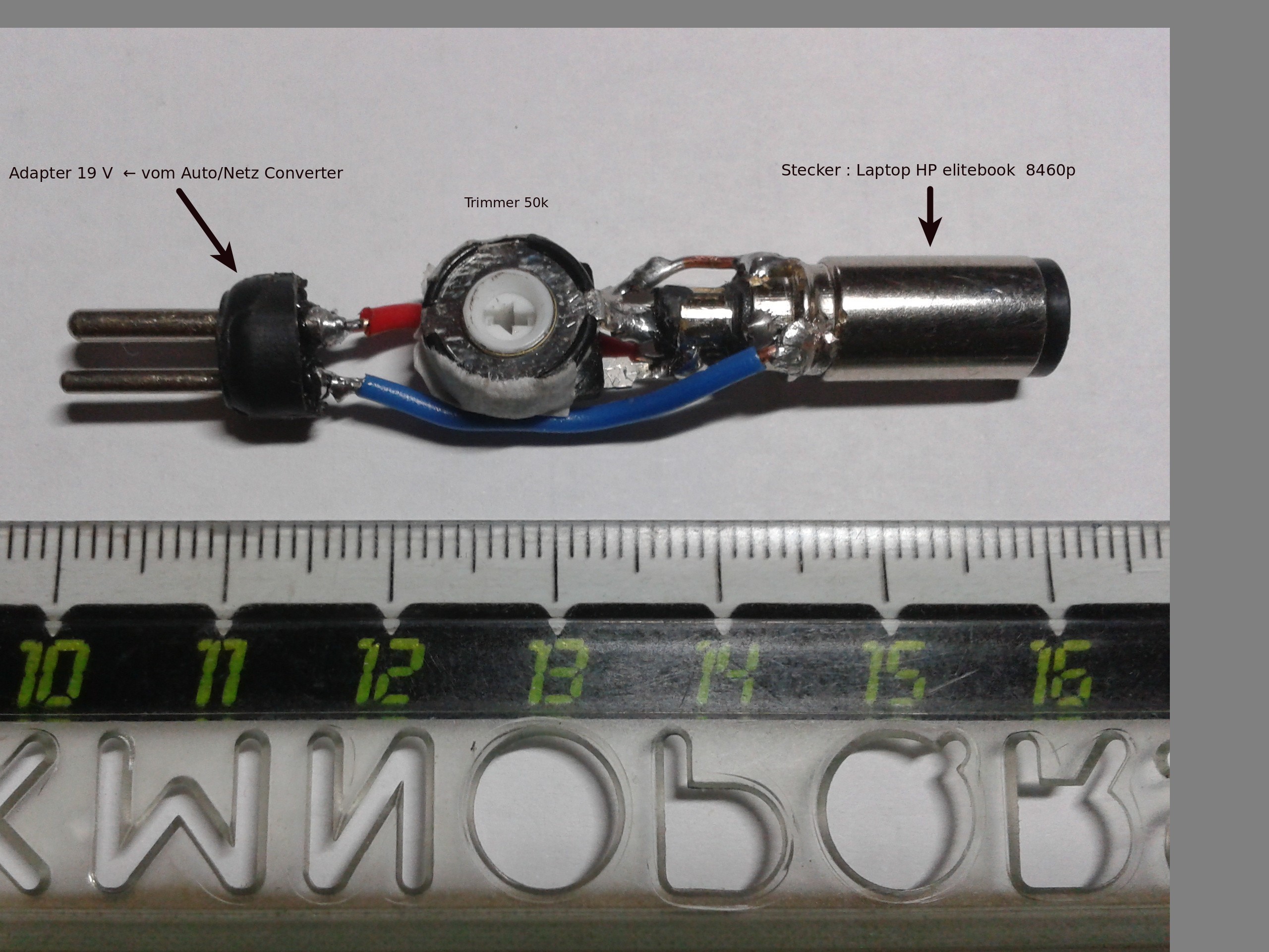

Adapter für Dell
Hab mal den Adapter aufgemacht (zerstört)
verbaut ist ein transistor 2929 c4381
Dieser versorgt den center pin
Jetzt hab ich mal den Stecker der rest findet sich noch.

Re: Hardware Bastelleien
Bastelleien an Hardware ,alles auf eigene Gefahr!
Dieses Netzteil http://www.ebay.de/itm/90W-Universal-HA ... SwYHxWIOsJ
Der beiligende Adapter für Dell hatte das Zeitliche gesegnet (Transistor tot)
jetzt hatte ich den Adapter zerlegt um an die Stecker zu kommen.Er hatte eine äussere Schale die sich gut trennen ließ.
Somit habe ich eine Form zum späteren vergießen.
Den Transistor habe ich entfernt und ein Trimmer 50K eingebaut. So verschaltet das ich dem Center Pin eine einstellbare Spannung geben kann.
Diese habe ich mal auf 9 Volt eingestellt.
Ladedauer Anzeige ist mit Original Netzteil und Bastelnetzteil fast identisch.Variert um ein paar Minuten.
In wieweit die Center Pin Spannung die Ladezeit regelt werde ich noch sehen..
- adapter.jpg (763.93 KiB) 4450 mal betrachtet
Wenn Du einen L7809CV genutzt hast, hoffe ich das noch eine eigene Lademimik vor den Akku geschaltet ist, sonst lädt er zwar aber die Lebensdauer von Akku sowie L7809CV geht drastisch runter.
