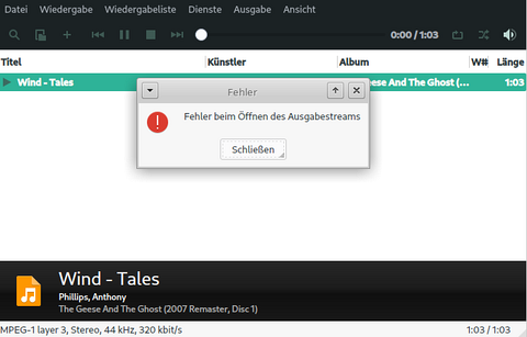

Bei einem der letzten Updates wurde anscheinend etwas verändert, ich bekam folgende Meldung:
Nachgeschut unter Einstellungen --> Audio --> Ausgabeeinstellungen --> Augabe Plugin.
Da stand PipeWire Ausgabe. Habs dann umgestellt auf PulseAudio Ausgabe und Audacious funktionierte wieder wie gewohnt.
