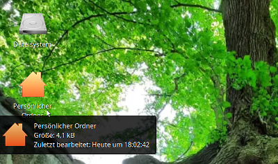

wie bekommt man es hin, das unter den Icons auf dem Schreibtisch der "Name" immer komplett angezeigt wird?
Und das bitte ohne Schriftgröße 0,01 oder so.
Gibt es da irgendwo einen "INI-Datei" in der man das Kürzen der Texte verbieten kann?
Gruß Heiko

ich möchte keine größeren Symbole (42 reicht (noch)), ich möchte nur das der Text genauso vollständig angezeigt wird, wie wenn ich einmal auf das Symbol klicke.
Gruß Heiko

Die_Kralle hat geschrieben: ↑Montag 1. Mai 2023, 19:22 ich möchte keine größeren Symbole (42 reicht (noch)), ich möchte nur das der Text genauso vollständig angezeigt wird, wie wenn ich einmal auf das Symbol klicke.
Hast du es denn mal getestet? Ich finde die Symbolgröße noch ok, aber gut, jeder Jeck ist anders.
Ok, dann der andere Weg. Allerdings ohne Gewähr, das habe ich das letzte mal 2020 gemacht, danach habe ich die Symbole auf 50 gestellt und habe nichts mehr editieren müssen.
Die Datei, die ich damals bearbeitet habe, heist ~/.config/gtk-3.0/gtk.css. die gibt es nicht (mehr), also neu erstellen.
Das hier einfügen: (EDIT: Einträge geändert!)
/* icon text not truncated */
XfdesktopIconView.view {
	-XfdesktopIconView-ellipsize-icon-labels: 0;
	-XfdesktopIconView-cell-spacing:0;
   	-XfdesktopIconView-cell-padding:0;
   	-XfdesktopIconView-cell-text-width-proportion: 2.5;
Das sollte es gewesen sein. Neustart. Du kannst das auch hier noch mal nachlesen. (neue Adresse): https://forum.porteus.org/viewtopic.php?t=10436

Tuemmler hat geschrieben: ↑Montag 1. Mai 2023, 22:20 Die Text-Unterschreibung der Symbole ist abhängig von der Größe der Symbole. Kleine Symbole = kurze (gekürzte) Angaben, große Sybole = vollständige Ausgabe.
Man kann da einiges in der Datei ~/.config/gtk-3.0/gtk.css einstellen. Aber da ist viel ausprobieren dabei. Mir reicht es die Symbolgröße auf 50 zu erhöhen, da hat man fast zwei Reihen Text. Bei langem Text überlappt das mit dem darunter liegenden Icon, ergo kann man da nix mehr erkennen. Dazu müsste dann noch der Icon-Abstand eingestellt werden.
Auch für die Länge des Textes bis er umbricht gibt es eine Option.
Ich habe eine Seite verlinkt, weiter unten im Kapitel gibt es den Abschnitt Übersicht der Einstellungsoptionen dort werden die Parameter erklärt.
Da kann der TE ja mit rumspielen bis es passt.
EDIT
Habe die Codebox im Beitrag #4 abgeändert, so sollte es passen.

LaGGGer hat geschrieben: ↑Dienstag 2. Mai 2023, 10:17
Super, genauso habe ich mir das vorgestellt. DANKE.
