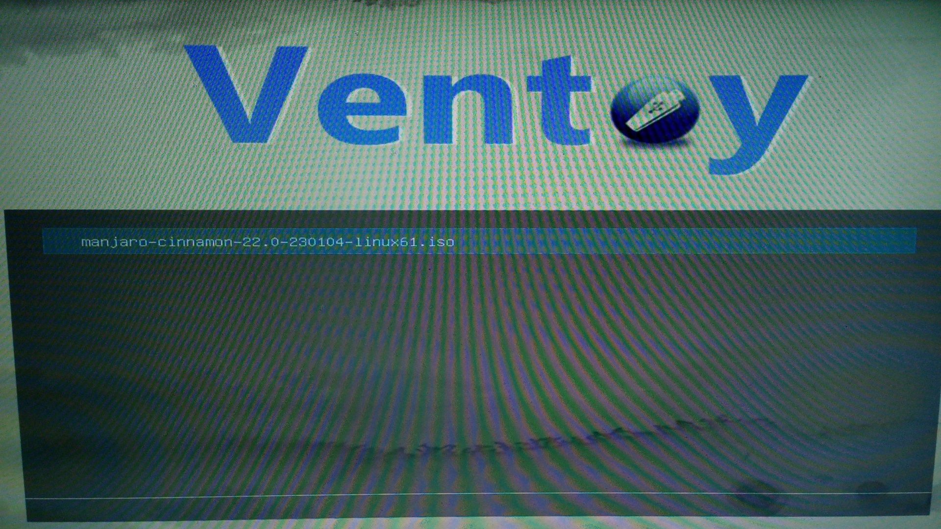

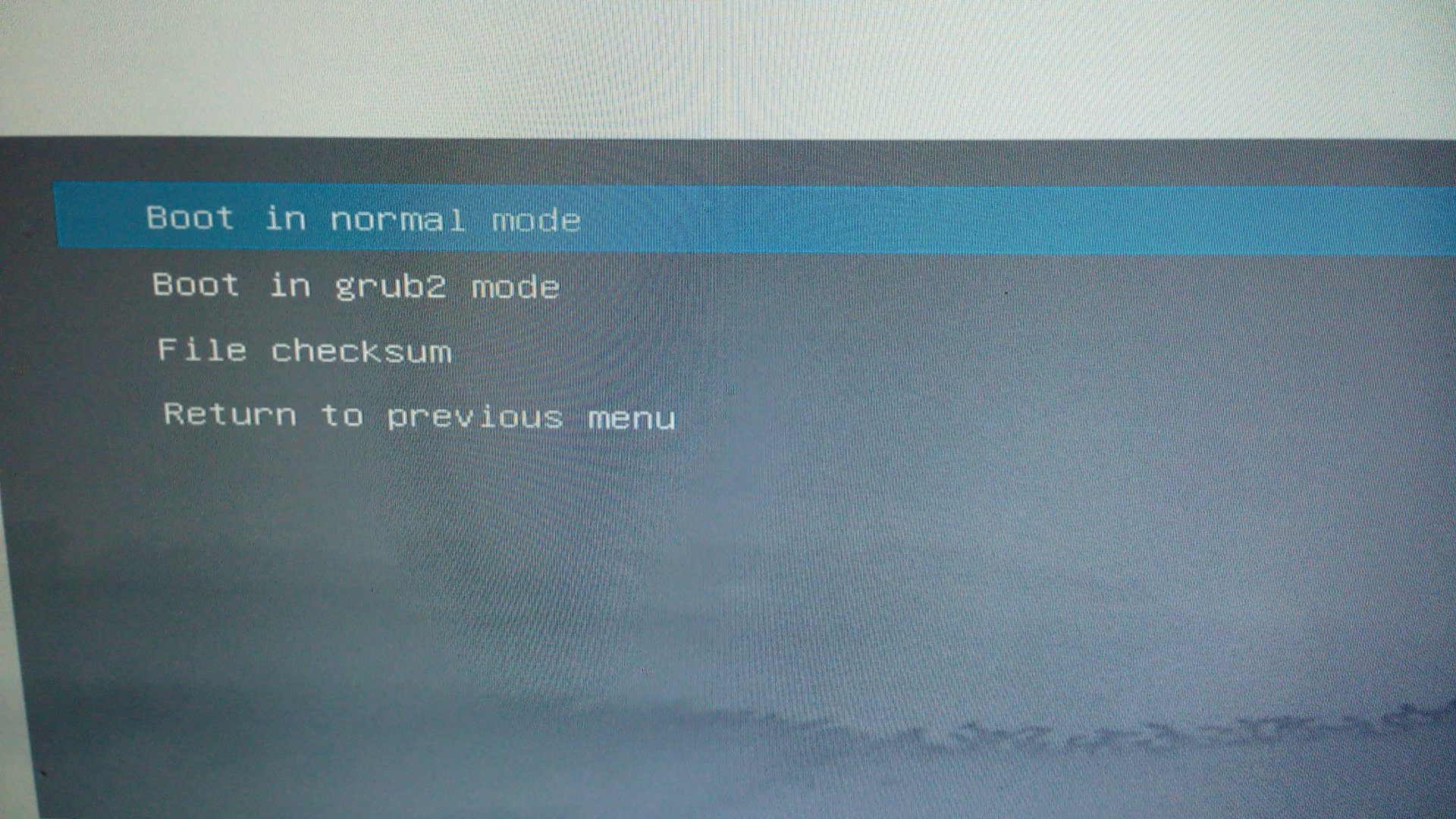

Installation normal oder Grub2?
Ich habe zwei Installationen von Linux Mint Cinnamon und möchte eine davon mit Manjaro ersetzen.
Ich habe einen USB-Stick mit Ventoy erstellt und das Booten klappt wunderbar. Ich bin mir aber schon bei der 1. Frage ob ich normal oder mit Grub2 Installieren soll schon unsicher. Da ich ja Linux Mint installiert habe, ist Grub2 als Bootloader bei mir ja schon vorhanden.
Sollte ich nun normal oder Grub2 auswählen? Was sind die Unterschiede? Ich habe darüber nichts im Internet finden können.

Ich kann jetzt mit der Auswahl "normal" oder "grub2" auch nichts anfangen, aber bisher hat Manjaro immer ein angepasstes grub verwendet, weshalb ein vorhandener grub besser überschrieben werden sollte.

We gesagt ich habe mit Ventoy gebootet und bin bis dahin gekommen. Dort steht normal oder Grub2.

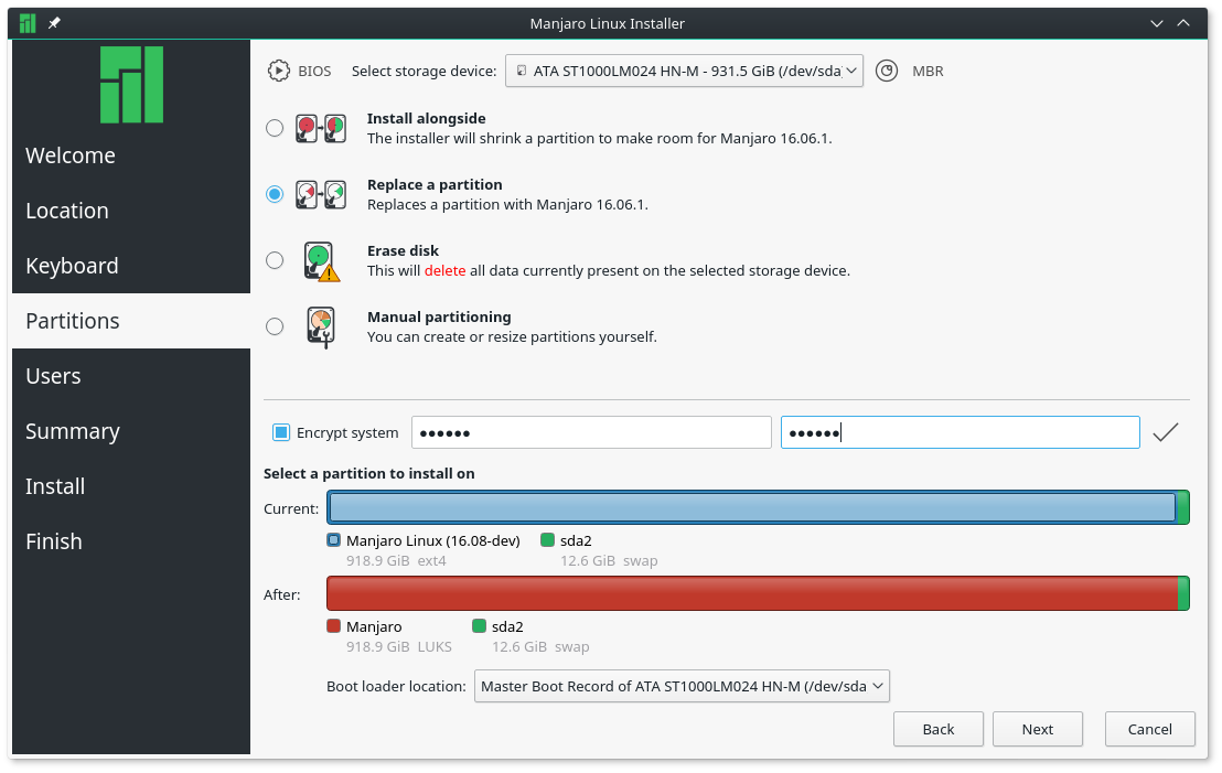

Wenn du Manjaro installiert, würde ich bei der Frage wo du den Bootmanager hinschreiben möchtest sdd7 auswählen. Eventuell hilft das falls Manjaro immer noch einen angepassten grub2 verwendet.

Das kommt anscheinend von Ventoy - aber was es genau bedeutet kann ich auch nicht sagen.zompel hat geschrieben: ↑Mittwoch 26. April 2023, 13:45
Was deine Hauptfrage angeht, ob "normal" oder "grub2", so bin ich mir nicht sicher ob es wirklich von Manjaro kommt oder von Ventoy.
@all Kann da jemand was zu sagen? Ich habe nie Manjaro Cinnamon installiert und kann das zur Zeit nicht überprüfen.
Entweder ausprobieren oder eben Grub2 verwenden. Ich verwende immer Grub2.

Ich muss mich entschuldigen, bei meinem Vorschlag den Bootloader nach sdd7 zu schreiben hatte ich ein Chainloading vom Linux Mint grub2 (sdd1 )zum Manjaro grub2 (sdd7) im Sinn. Wie das bei Mint bewerkstelligt wird weiß ich nicht, aber vielleicht hat ja auch jemand anders hier im Forum Erfahrung damit.
Ansonsten würde man einfach nur "sdd" auswählen.
Aber das ist halt Problematisch wenn du Manjaro den grub2 von Mint überschreiben lässt... es würde alles laufen, bis zum nächsten grub2 Update über Mint, dann würde Manjaro nicht mehr booten. Oder du darfst Mint nicht erlauben grub2 zu aktualisieren!

Ich war Anfangs etwas irritiert von der Datenträgerbezeichnung sdd, weil eigentlich das erste Laufwerk sda sein sollte. Aber ich bin kein Experte und weiß nicht ob es teilweise auch einfach damit zusammenhängen kann an welchem SATA Port das Laufwerk hängt.
Nun hast du ja 4 Laufwerke installiert und normalerweise wird immer vom ersten Laufwerk - bei dir jetzt tatsächlich sda - initial gebootet und daher sollte der Bootloader auf dem MBR von Laufwerk sda geschrieben werden (siehe Bild).
Bei der ersten Einrichtung von grub2 seitens Manjaro wird auch immer osprober ausgeführt und für sämtliche bootfähige Partitionen ein Eintrag im Bootmenü erstellt. Damit sollten auch Booteinträge für deine Windowsinstallationen erstellt werden, wenn sie noch intakt sind.
Das ist im Prinzip die einfachste Möglichkeit, allerdings könnte bei einer Aktualisierung von grub2 seitens Mint eventuell Manjaro nicht mehr booten.
