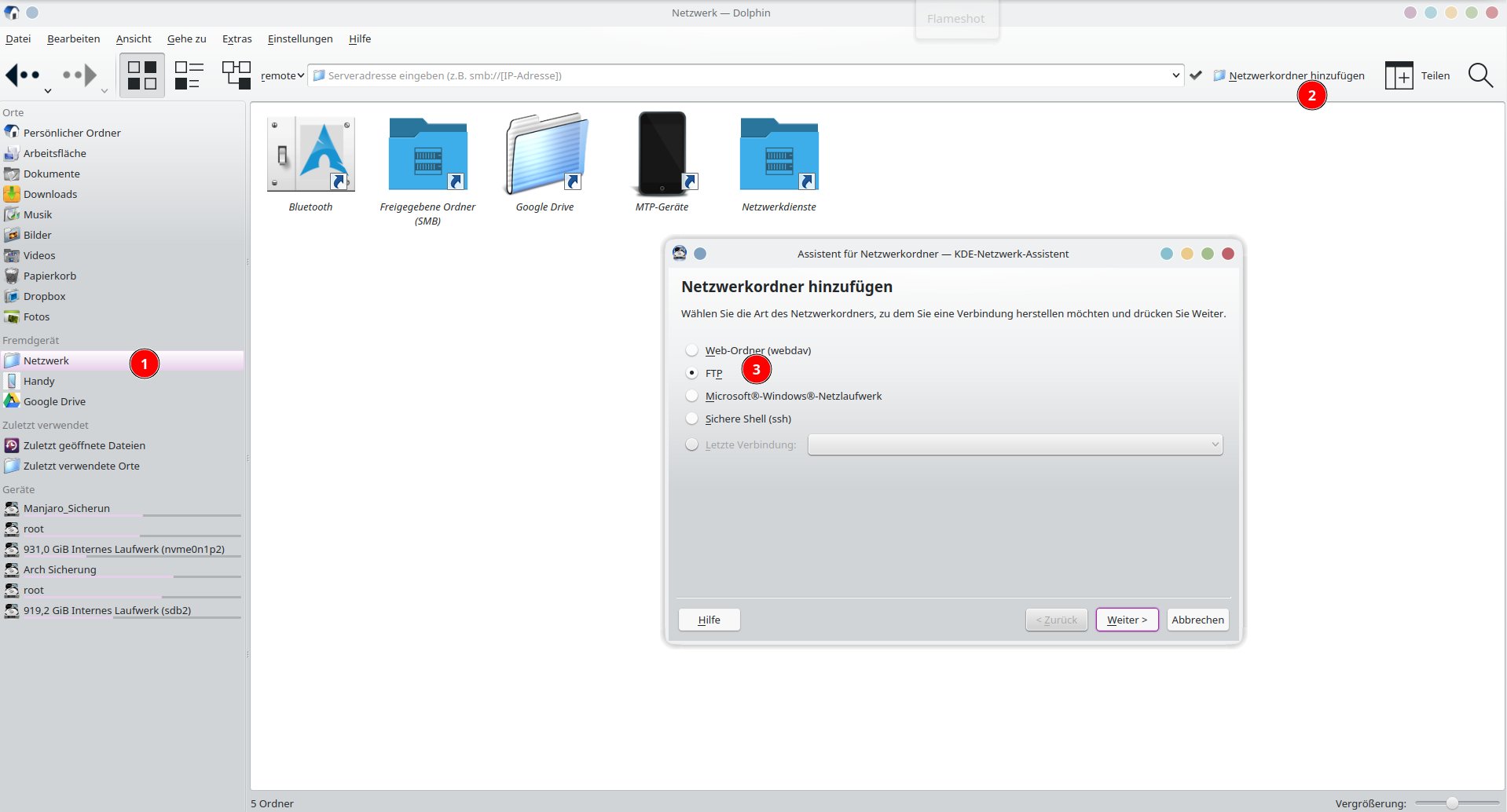

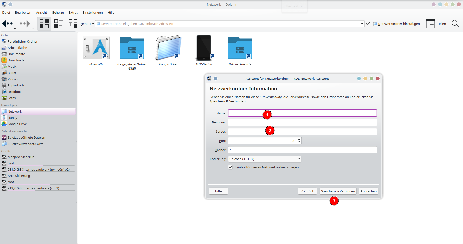

Ich kann dir nur Anhand von KDE und Dolphin eine kleine Anleitung geben. Wenn du etwas anderes als KDE verwendest musst du schauen ob es in deinem Dateimanager ähnlich funktioniert.
Zuerst öffnest du Dolphin.
Dann klickst du auf Netzwerk -> oben auf Netzwerk Ordner hinzu fügen -> dann wählst du FTP -> dann gibst du die Daten und klickst auf Verbinden.
Dolphin netzwerk-1.png (188 KiB) 2613 mal betrachtet
dolphin Netzwerk-2.png (186.98 KiB) 2613 mal betrachtet
