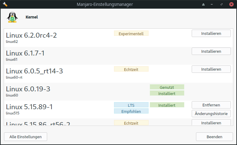

Re: NAS mounten funktioniert nicht mehr
Welche Kernel-Version nutzt du aktuell?
uname -a

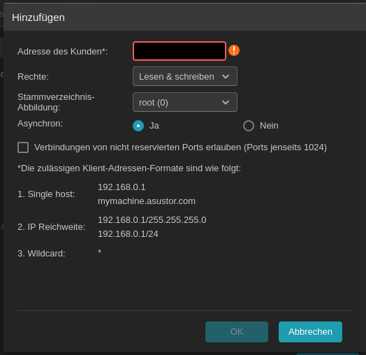

Ich würde die Freigabe einfach per NFS regeln.
Allein der Home Ordner auf dem NAS lässt sich nicht per NFS freigeben, weil NFS halt keine Authentifizierung über Passwort kennt.
Mein Eintrag in der fstab sieht folgendermaßen aus:
as6604t:/volume1/Music /run/media/daniel/Music nfs user,nofail,exec,suid,dev 0 0
Auf dem NAS wird die Freigabe z.B. über die IP-Adresse des Gerätes erteilt.

aber worum ich wegen dem Kernel Version frage ist weil vielleicht ein lts Kernel (5.15) vielleicht noch mit vers=1 funktioniert... ist natürlich ein Schuss ins blaue

Beitrag von Die_Kralle »
country hat geschrieben: ↑Samstag 28. Januar 2023, 13:12 Welche Kernel-Version nutzt du aktuell?
uname -a
Linux heiko-g750js 6.0.19-3-MANJARO #1 SMP PREEMPT_DYNAMIC Wed Jan 18 07:57:11 UTC 2023 x86_64 GNU/Linux

zompel hat geschrieben: ↑Samstag 28. Januar 2023, 13:33 Auf dem NAS wird die Freigabe z.B. über die IP-Adresse des Gerätes erteilt.
Würde hier nur bedingt funktionieren, weil Nutzer mit mobilen Geräten diese nicht auf feste IP einstellen wollen und in der Fritzbox kann ich für die auch keine feste IP festlegen, da sie Ihre MAC-Adresse verschleiern.
