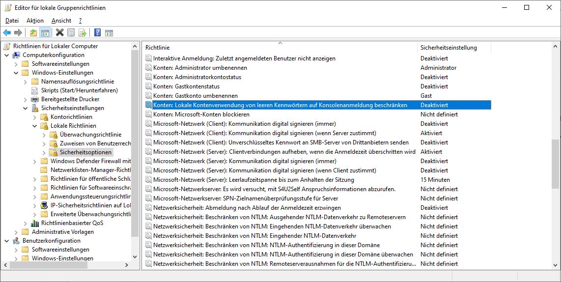

Versuch mal im GruppenrichtlinienEditor unter Windows folgende Richtlinie zu deaktivieren (siehe Bild).
Natürlich muss der entsprechende Benutzer dann noch irgendwie Zugriffsrechte bekommen.
