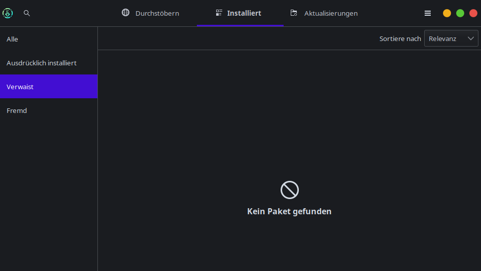

EDIT
Selsam, der Befehl hat genau einmal funktioniert. Als ich ihn nochmal ausführen wollte kam diese Meldung:
yay  -Rsn `yay -Qqtd`
Fehler: Keine Ziel-Dateien angegeben (benutzen Sie -h für Hilfe)
 -> exit status 1
Ahja, wenns keine verwaiste Dateien mehr gibt (yay -Qqtd) gibt es die Fehlermeldung.
Ja, gibt keine Ziel-Dateien mehr. Alles gut.
