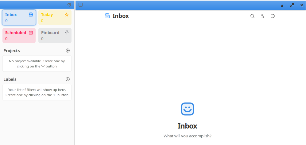

Re: ProjectLibre funktioniert nicht richtig
Ich glaube nicht, das elementary-planner die Ansprüche des TE erfüllt. Das ist eine primitiv-Version, die mit MS-Projekt nichts mehr gemein hat.
- Element.png (30.45 KiB) 1260 mal betrachtet
