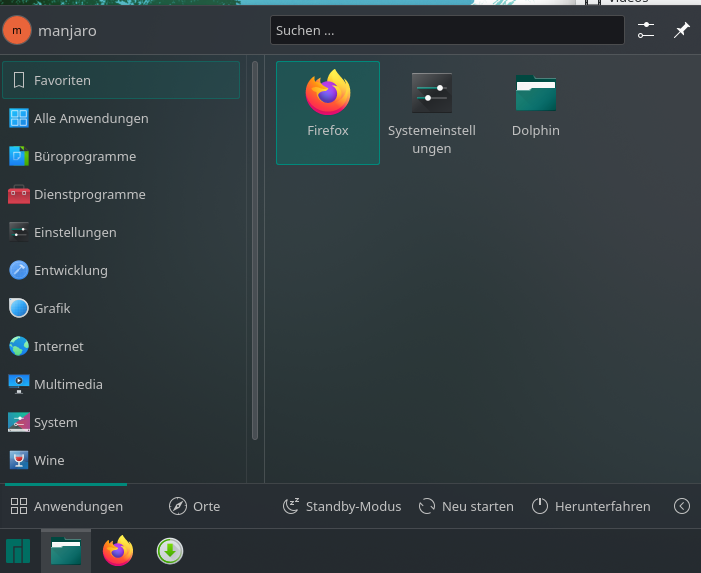

Ist dieser (als Beispiel hier Irfan-View) automatisch und ohne zutun von Winetricks mittels Rechtsklick auf "Wine-Programmstarter" angelegte Programmstarter gemeint, den es angeblich nicht mehr gibt?Blue Monster hat geschrieben: ↑Freitag 6. Mai 2022, 07:00 Es gibt ja keinen Programmstarter mehr bei Wine.
- Wine.png (14.18 KiB) 1907 mal betrachtet

Wie/wo findet man denn dieses "Wine-Programmstarter" um darauf einen Rechtsklick zu machen?
Hier ist auch Wine installiert (scheint auch zu funktionieren, weil ich schon ein paar Programme installiert bzw. gestartet habe einfach durch Doppelklick auf die *.exe-Datei), aber hier unter KDE ist nichts von einem Wine-Programmstarter zu finden....
Re: Winetricks und Wine funktionieren nicht
Bei Rechtsklick auf eine .exe Datei sollte eigentlich im Auswahl-Menü die Vorgabe "Mit Wine Programmstarter öffnen" erscheinen. Das entspricht dann deinem ausgeführten Doppelklick. Und es gibt danach bei dir keinen Menü-Eintrag "Wine" in der Liste der Anwendungen? Unter "Wine" sollten die zu startenden Programme aufgeführt sein, nachdem die per "Doppelklick" installiert wurde. Kontrollieren kann man die Einträge auch unter /home/*benutzer*/.local/share/applications/wine/Programs/Siliziumfuchs hat geschrieben: ↑Freitag 6. Mai 2022, 13:20 Hier ist auch Wine installiert (scheint auch zu funktionieren, weil ich schon ein paar Programme installiert bzw. gestartet habe einfach durch Doppelklick auf die *.exe-Datei), aber hier unter KDE ist nichts von einem Wine-Programmstarter zu finden....

Also den Rechtsklick bzw. "Mit Wine Programmstarter öffnen" habe ich auch hier.
Beim KDE-Anwendungs-Starter (bzw. "Application Launcher") habe ich unter W nur 'Winetricks' und 'Widelands' und der KRunner liefert mir als Anwendungen auch nur diese beiden wenn ich da mit dem Buchstaben 'w' die Suche beginne.
Da sind wir wohl bei den Unterschieden zwischen XFCE/Cinnamon auf eurer Seite und KDE/Plasma hier auf meiner Seite.
Dann schaue doch bitte wie in Post#7 bereits erwähnt einmal nach, welche Pfade bei dir unter /home/*benutzername*/.local/share/applications/ angelegt wurden. Mich würde wundern, wenn dort nicht /wine/programs* aufgeführt wäre.Siliziumfuchs hat geschrieben: ↑Samstag 7. Mai 2022, 01:13 Da sind wir wohl bei den Unterschieden zwischen XFCE/Cinnamon auf eurer Seite und KDE/Plasma hier auf meiner Seite.
Ach, stimmt... die Pfade hatte ich vergessen: "alle" da. Jedenfalls die beiden die ich bisher per Windows-Installation-Programm installiert habe. Ein altes XP-Programm das auch unter Windows ohne vorherige Installation lief, startet auch bei Manjaro/Wine einfach per Doppelklick (oder Klick rechte Maustaste und dann "Mit Wine Windows-Programmstarter öffnen".) Es öffnet sich dann im Vollbildmodus ohne Windowselemente (nur im Hintergrund wird auch ein leeres Fenster geöffnet).
Dann kann eigentlich nur sein, dass das Anwendungs-Menü "Wine" nicht angezeigt wird, weil es ausgeblendet oder im Anwendungsmenü falsch positioniert ist. Frage bitte mal jemanden, wie man bei KDE das Anwendungsmenü bearbeitet. Außerdem - wenn es bei KDE auch so etwas wie "Alle Anwendungen anzeigen" gibt, dann müssten auch dort die beiden Wine-Anwendungen erscheinen.Siliziumfuchs hat geschrieben: ↑Sonntag 8. Mai 2022, 03:22 ....die Pfade hatte ich vergessen: "alle" da.
Yep... im Anwendungs-Starter unter "Alle Anwendungen" sind sie.
Aber der TotalCommander würde sich z.B. ja auch gut unter der Kategorie "Dienstprogramme" machen. Da liegt auch so etwas wie "KFind" , "DupeGuru" und "Ark".
Da muss ich mich wohl mal schlau machen (lassen) wie das hier mit dem Anwendungs-Starter so funktioniert.
