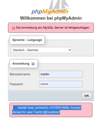

$ mysql -h 127.0.0.1
ERROR 1698 (28000): Access denied for user 'martin'@'localhost'
(base) martin@mx:~
$ mysql -h localhost
(base) martin@mx:~
(base) martin@mx:~
(base) martin@mx:~

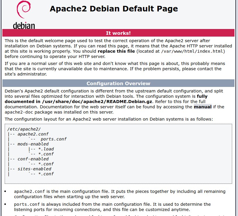

Also - ich hab das jetzt aber nochmals alles angesehen und überprüft:
ich hab folgendes:
http://localhost
2022-03-13 00.46.14 localhost 9dcbdf5c0705.jpg (147.7 KiB) 4488 mal betrachtet

malaga
Beiträge: 101
Registriert: Freitag 20. Juli 2018, 16:20
Hat sich bedankt: 2 Mal
Re: LAMP-Stack : Apache startet nicht korrekt
Beitrag von malaga »
hallo und guten Tag Country,
vielen Dank für deine Rückmeldung. Super!!
Kleiner Nachtrag: Der PhpMyAdmin - den ich im Verlauf der Woche eingerichtet hab - und auch schon einmal gesehen habe im Browser: der ist nicht mehr sichtbar:

also ich hab mich nochmals dran gemacht - an diesen LAMP-Stacl#
ich bin vorgegangen - nach dieser Anleitung: https://think.unblog.ch/lamp-stack-auf- ... tallieren/
so wie es aussieht muss der Apache laufen denn ich bekomme ein Bild in Localhost
2022-03-26 17.19.11 localhost 99d165a65028.jpg (151.68 KiB) 4050 mal betrachtet
ich denke, dass das so in Ordnung ist - wenn ich dann weiter gehe und den MySQL Server testen will - dann geh ich so vor:

update: und super - auch das Einrichten des PHPMyadmin hat geklappt.
nur - scheint es so zu sein dass ich grad das Passwort vergessen hab - das da drauf liegt
 mysqli::real_connect(): (HY000/1698): Access denied for user 'martin'@'localhost'
2022-03-26 19.25.12 localhost a86a6994738b.jpg (32.6 KiB) 4019 mal betrachtet
ich glaub dass ich da nochmals was zurücksetzen muss - denn sonst komm ich da nicht weiter. DA muss ich für den USER Martin - das passwd - zurücksetzen..
Hallo malaga,
malaga hat geschrieben: ↑Samstag 26. März 2022, 19:13 dass ich grad das Passwort vergessen hab
wenn Du das root-Passwort noch kennst, kannst Du dich auch als root anmelden und in der DB ein neues Passwort setzen:
mysql -u root -p
ALTER USER martin IDENTIFIED BY 'PASSWORT';
FLUSH PRIVILEGES;
exit
