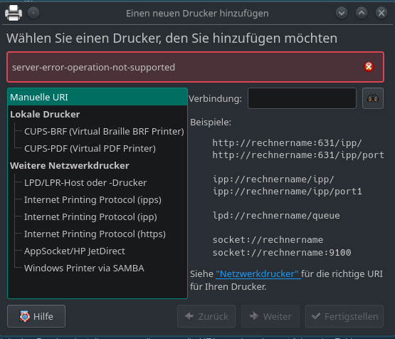

Thema Drucker einrichten: Das hatte das letzte mal wunderbar funktioniert. Nach der Neuinstallation will es aber nicht funktionieren.
Ich habe einen OKI MB472 Netzwerkdrucker. Will ich in den Druckereinstellungen nur die manuelle URL/IP angeben, kommt folgender Fehler:
server-error-operation-not-supported
Die IP ist im Bild nicht enthalten, aber normalerweise eingetragen.

Habe ihn dann mal spaßeshalber versucht über APPsocket/HP JETdirect anzubinden, und darüber wollte er dann! Testseite kam auch i.O. raus. Dann soll es mir recht sein.
Interessant ist aber, dass er nun auch als Netzwerkdrucker nach 2min in der Übersicht auftaucht. Das war zuvor nicht der Fall. Daher könnte das Kernel update in dieser Hinsicht evtl. doch was gebracht haben.
