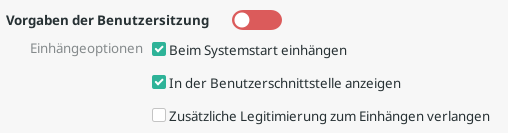

ich muß zusätzliche Laufwerke, egal ob die intern verbaute 8 TB Festplatte, oder andere Medien wie USB und SD Karten immer erst mit Thunar einbinden.
Da habe ich mal die 8 TB Festplatte mit dem Programm Laufwerke geprüft, dort gab's dann beim Punkt "Einhängeoptionen bearbeiten" verschiedene Möglichkeiten, ich könnte es dort vielleicht tatsächlich so einstellen, daß die 8 TB Festplatte (die eh immer da ist) automatisch eingebunden wird.
Voreingestellt bei diesem Punkt ist "Vorgaben der Benutzersitzung", also kann ich vielleicht irgendwo systemweit einstellen, daß "gefundene" Laufwerke automatisch eingebunden werden? Im Whiskermenü habe ich dazu nichts gefunden, aber ich werde es zusätzlich zu diesem Thread auch mal im Internet versuchen ...

schau auch einmal unter => Einstellungen => Wechseldatentäger und Medien. Dort gibt es einige Einstellungsmöglichkeiten.
Re: (USB) Laufwerke, (wahrscheinlich) einfache Frage
Im Gegensatz zu internen Laufwerken werden externe Laufwerke unter XFCE dennoch nicht automatisch gemountet, wenn diese bereits beim Systemstart eingesteckt sind. Das ist m.W. so gewollt wegen der möglicher Sicherheitsrisiken bei gleichzeitig aktivierter Einstellung "Wechseldatenträger beim Einlegen öffnen"

Danke euch beiden, genauso habe ich es inzwischen gemacht, und zwar genauso wie es Manfrago gezeigt hat, deswegen werde ich das Lösung markieren.
Ich hatte auch herausgefunden, daß die Einstellungen für Wechselmedien sich nicht auf die interne Festplatte auswirken, daher habe ich es dort passend geändert.
