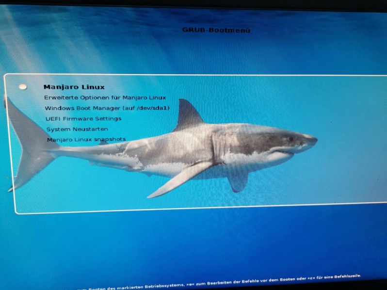

bei meinem Grub Menü taucht nach jedem Update, immer wieder neue Einträge, die ich schon vor 5 Tagen manuell aus /boot/grub/grub.cfg gelöscht hatte. Und zwar kommt immer der Eintrag mit Kernel 5.13.19-2-MANJARO x64) (auf /dev/sda4) obwohl ich den Kernel vor Wochen schon gelöscht habe.

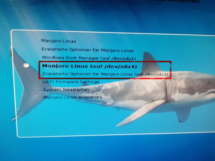

/edit: Wenn ich also die Markierten Einträge (siehe Bild) folgen will geht es ins Leere, mit einer kurzen Meldung: ...boot/vmlinuz-5.13-x86_64 blub nicht verfügbar.

Ich habe mal einiges versucht unter anderem pacman -Syu Grub dann hab ich mir grup-update genau angeschaut dabei ist mir aufgefallen das da noch ne alte Timeshift sicherung war (von 14.10.2021). Die hab ich gelöscht und ein Grub-update gemacht. Nun ist es wie es soll, naja wider was gelernt! Danke euch nochmal.
