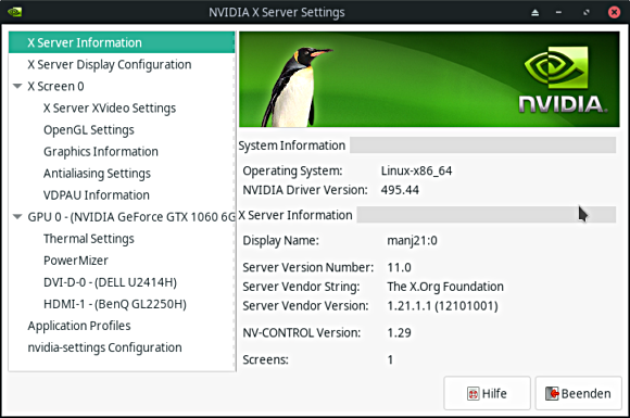

Ok, jetzt ein Screen von meinen nvidia-settings:
Hier ist zu sehen das die Treiber Version 495.44 installiert ist.

Ok, ich für meine Person rufe die NVidia-Settings oder auf und sehe was hier WIRKLICH installiert ist. Die infos aus dem Settings Manager oder mhwd -l können falsch interpretiert werden.
Das sollte dringend überarbeitet werden.

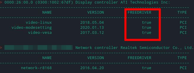

Re: video-linux = true
LaGGGer hat geschrieben: ↑Mittwoch 15. Dezember 2021, 15:11 [..]
Wo steht denn was von Freedriver ?? Verstehe die Aussage nicht.
Die Ausgabe im Terminal wird als Tabelle dargestellt. Ich hab dir das mal auf einen Screenshot verdeutlicht
Zuletzt geändert von Benutzer 1579 gelöscht am Mittwoch 15. Dezember 2021, 15:38, insgesamt 1-mal geändert.
country hat geschrieben: ↑Mittwoch 15. Dezember 2021, 15:22 Die Ausgabe im Terminal wird als Tabelle dargestellt. Ich hab dir das mal auf einen Screenshot verdeutlicht
Irgendwie habe ich das übersehen .... lol .. shame on me...
Danke dir :)
