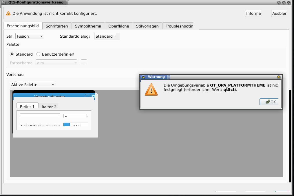

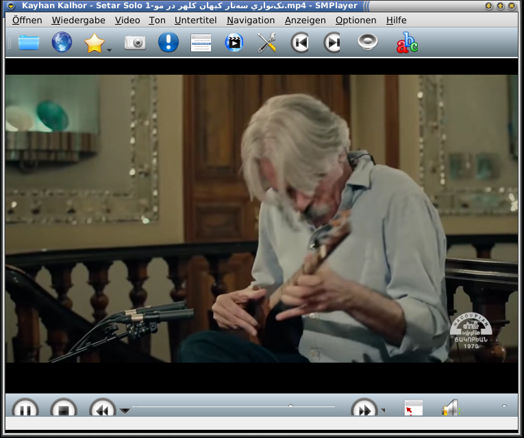

Moin zusammen.
Ich habe seit heute ein Problem mit der Scalierung vom SMplayer,VLC und anderen Anwendungen aber nicht allen.
Das Problem betrifft nur die Manjaro Installation,andere Systeme arbeiten klaglos.
QT5 meldet Fehler.
Ich habe QT5 schon gelöscht und wieder neu installiert ,ohne Wirkung.
Weiß da jemand Rat ?

Hmm, bei xfce bin ich auch raus - aber hat irgendein Tipp geholfen?
Rückmeldungen sind nie schlecht......
Re: Scalierungs Probleme mit Anwendungen
josefine_h hat geschrieben: ↑Samstag 4. Dezember 2021, 19:00 Hmm, bei xfce bin ich auch raus - aber hat irgendein Tipp geholfen?
Manjaro XFCE scheint mir hier nicht das Problem zu sein. Ich kann jedenfalls das Problem des TE unter Standard-XFCE nicht nachvollziehen. Wozu ich nichts sagen kann, ist das chinesische Deepin. Habe jetzt aber auch null Bock darauf, das mir das zwecks Problemlösung anzutun.
Moin
Da hatte Ich mir doch selber ein Ei gelegt.
Es waren noch reste von Deepin vorhanden.Da hatte ich was ausprobiert.
Das es sich aber erst Tage danach auswirk hatte mich irritiert.
Deepin war das Stichwort.
Danke allen für die Unterstützung.
