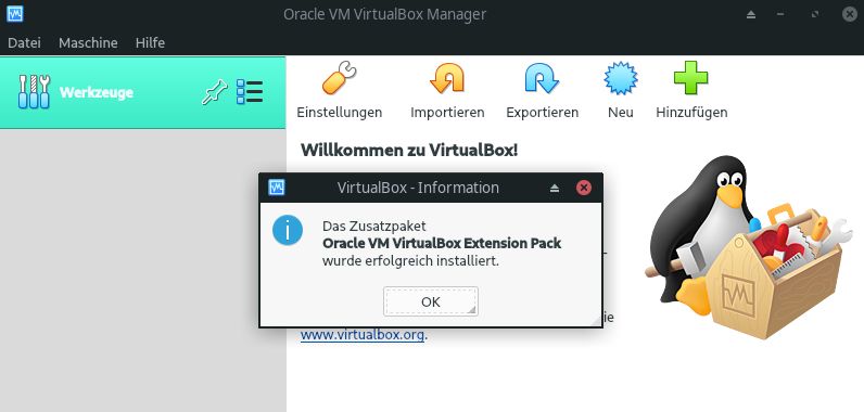

Gelöst!
Oracle_VM_VirtualBox_Extension_Pack-6.1.30-148432.vbox-extpack ist auf dem "Schreibtisch"
Dann Thunar als Root ausführen. VirtualBox_Extension_Pack dort mit doppelklick installieren.

- Bildschirmfoto_2021-11-28_12-10-53.jpg (38.89 KiB) 1470 mal betrachtet
