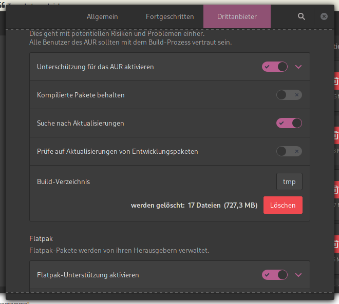

Aur kannst du in den Einstellungen von Pamac (Software hinzufügen / entfernen) aktivieren.
Wenn du dann das Plugin "pamac-all" installierst kannst du auch snap und Flatpak aktivieren.
Ein bisschen einarbeiten musst du dich schon ist eben keine Debain basierte Distro.
aur aktivieren.png (44.43 KiB) 2138 mal betrachtet

Edit / Update :
Ich denke ich hab das AUR gefunden, einen Namen (pamac / octopi) kann ich nicht nennen, das Fenster nennt sich selbst "Software hinzufügen / entfernen". Und bei Drittanbieter (wie auf dem Bild von josefine_h zu sehen) konnte ich dann auch diese AUR aktivieren.
Ich habe dann auch gleich "auf Updates überprüfen" aktiviert. Die beiden anderen Optionen "kompilierte Pakete behalten" und "Prüfe auf Aktualisierung von Entwicklungspaketen" sagen mir nichts ?
Und jetzt einfach so nach "samsung unified..." suchen, wie nach anderer Software (?), ich versuch's mal ...
Da fällt mir noch eine Frage zum "fortgeschritten" Reiter ein, ich denke ich sollte auch dieses "Unnötige Abhängigkeiten" aktivieren, oder ?

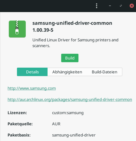

Jetzt taucht AUR bei "Software hinzufügen / entfernen" auf, ABER samsung-unified-driver wird nicht gefunden ?

Turoy hat geschrieben: ↑Donnerstag 14. Oktober 2021, 17:50 ABER samsung-unified-driver wird nicht gefunden ?
Das stimmt, in pamac ist wohl gerader der Wurm drin. Aber es gibt ja noch andere Werkzeuge:
trizen samsung-unified-driver
1 aur/samsung-unified-driver 1.00.39-5 [214+] [0.92%] [30 Sep 2021]
    Unified Linux Driver for Samsung printers and scanners.
2 aur/samsung-unified-driver-common 1.00.39-5 [214+] [0.92%] [30 Sep 2021]
3 aur/samsung-unified-driver-printer 1.00.39-5 [214+] [0.92%] [30 Sep 2021]
4 aur/samsung-unified-driver-scanner 1.00.39-5 [214+] [0.92%] [30 Sep 2021]
=>> Select packages to install

Re: Samsung CLX 6220 (Multifunktionslaser) einrichten ?
Turoy hat geschrieben: ↑Donnerstag 14. Oktober 2021, 17:50 ...Jetzt taucht AUR bei "Software hinzufügen / entfernen" auf, ABER samsung-unified-driver wird nicht gefunden ?
Meinst du mit nicht finden das hier:
pamac install samsung-unified-driver
Zu erstellen (4):
  samsung-unified-driver-common   1.00.39-5    AUR
  samsung-unified-driver-printer  1.00.39-5    AUR
  samsung-unified-driver-scanner  1.00.39-5    AUR
  samsung-unified-driver          1.00.39-5    AUR
Build-Dateien bearbeiten : [e]
Transaktion anwenden ? [e/j/N]
oder das hier
Es ist schon erstaunlich, was bei dir alles nicht funktioniert. Liegt bestimmt daran, das Manjaro einfach zu plöde ist :D

@all
Was soll ich sagen, es ist halt so. Gestern war unter "Samsung" nur EIN Eintrag, irgendwas für's händieh. Heute isses SEHR viel, und sogar VIER Einträge für xxx - unified - xxx, die aber ALLE mit 1.00.39-5 die selbe Version haben ?
Scheint egal zu sein welches ich nehme / nutze ?
Und wenn ich im Anwendungs- / Whiskermenü Octopi eingebe, findet sich leider nur ein Eintrag um mit open Office Dokumente zu bearbeiten.
