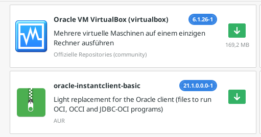

Re: Problem mit Majaro und Viertualbox, Extension Pack lässt sich nicht installieren
Pamac funktioniert mit der GUI offenbar bei @gosia und bei mir ebenfalls (wie man auch an meinem Print sehen kann)
Was aber derzeit nicht verlässlich zu funktionieren scheint, ist die Namensauflösung in der Suche, wenn sich im Pamac-Suchbegriff Leerzeichen befinden. Das Problem ist neu und habe ich heute erst halbwegs verifizieren können. Ich schaue mal, ob das bereits gemeldet wurde und sehe auch keinerlei Veranlassung, deshalb gleich zu einer andere Anwendung zu raten.
