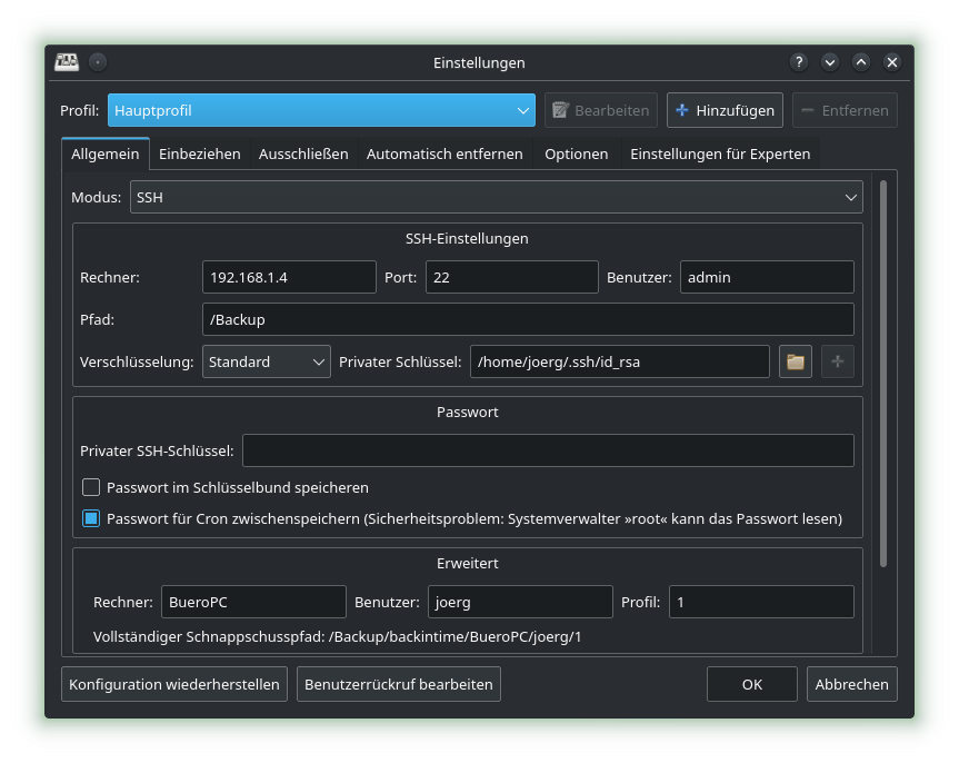

auf der Suche nach einen Backup Tool, dass auf externe Datenträger schreiben kann, bin ich auf "Back in time" gestoßen.
Wo ich in "Back in time" ein Problem habe, ist die Einstellung des Speicherpfads.
Ich dachte, ich kann dort einen Freigabeordner des NAS "Qnap 463" für nutzen. Dieser Freigabeordner nennt sich "Backup"
Der Freigabeordner "Backup" wäre auch gemountet. Nur bin ich mir mittlerweile unsicher, ob das überhaupt sein muss.
Gebe ich z.B. in "Back in time" als Pfad: /Backup ein, wird ein Order im Root des NAS erstellt.
Also dachte ich, dann muss wohl der Pfad direkt zum Freigabeordner im NAS der richtge Weg sein.
Diesen Pfad zu den Freigabeordnern kann ich aber über ssh nicht finden.
Hat jemand evtl. so etwas mit seines NAS, bestenfalls Qnap schon verwirklicht?
Grüße... Jörg

- Screenshot_20210801_171542.png (84.22 KiB) 1142 mal betrachtet

Der Pfad müsste lauten:
IP-Adresse des NAS
//192.168.1.x/Backup
oder
Der Name des NAS, z.B.
//Qnap463/Backup
IP-Adresse des NAS
oder
//Qnap463/Backup

Re: "Back in time" Datensicherung auf NAS
Ich war wohl etwas vorschnell...
Ist mit der IP-Adresse im Eingabefeld hinter "Rechner" die Adresse des NAS gemeint? Dann wären meine Angaben hinfällig.
Ich habe Back in Time noch nie benutzt. Vielleicht findet er die Schlüsseldatei nicht oder vielleicht brauchst du auch nur (bei SSH Einstellungen) als Benutzer joerg eintragen.
Ich bin leider nicht so vertraut mit der Materie, aber ich wurschtel mich in der Regel meist ganz gut durch, aber das hilft dir natürlich nicht so besonders...
Edit:
Schau mal hier nach: https://backintime.readthedocs.io/en/la ... s.html#ssh
Hab selber gerade keine Zeit dazu...
Edit:
Ich habe zwar als NAS eine Synology, aber die Einrichtung von BackInTime lief problemlos. Ich habe allerdings als Modus "rsync" genommen, da ich das auch sonst gerne benutze und es zuverlässig ist.
BackInTime habe ich hier auf mehreren Rechnern laufen, die Daten werden je nach Einstufung auf ein NAS oder auf einen anderen Backup-Rechner geschrieben.
@Mosconi
Wenn du nicht von unterwegs übers Internet Daten auf dein zu Hause stehenden NAS sichern möchtest benötigst du nicht wirklich SSH.
Wenn du wie Currock einfach rsync als Modus anwählst (rsync wird auch im SSH Modus genutzt) kann er dir vielleicht bei den Einstellungen helfen.
