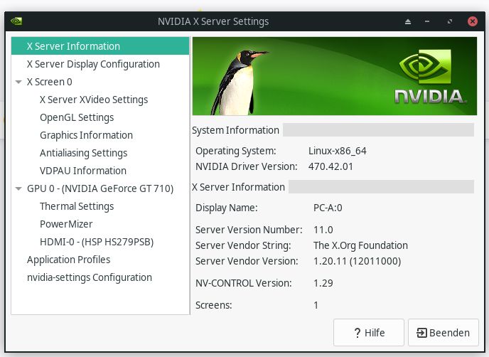

kann mir jemand sagen, welcher Treiber bei mir installiert ist?
Gruß und danke.

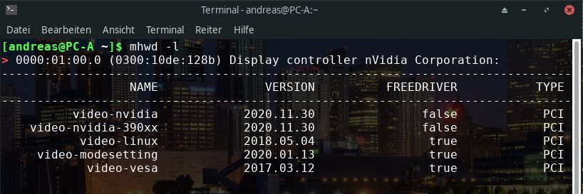

Mache mal aus deinem
mhwd -l
welches uns die Kernel kompatiblen Treiber anzeigt ein
mhwd -li
welches uns die tatsächlich installierten Treiber anzeigt. :)

aber die Angaben im nVidia Control Panel stimmen schon.
@kaf
Du hast den neusten proprietären nVidia Treiber den Manjaro über das letzte Stable Update verteilt hat ;)
edit:
Hab gerade nochmal nachgeschaut, es ist ein Beta Treiber, was aber nicht schlimm sein muss. Wahrscheinlich weil sie den Displayport-Fix unbedingt mit dabei haben wollten.

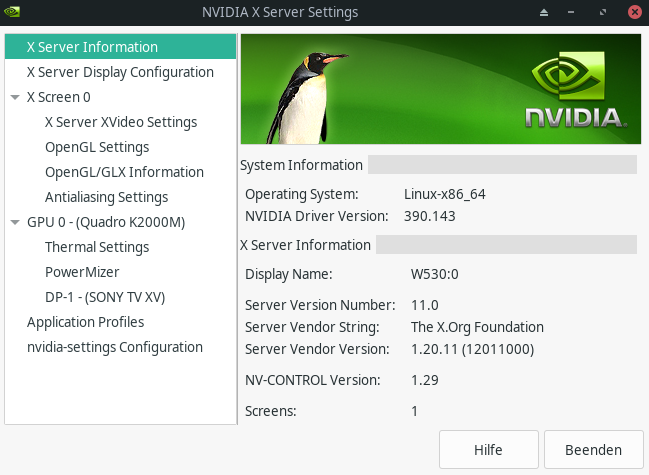

Es würde mich sehr wundern, wenn der Nvidia 470xx Treiber neuerdings wieder alte Nvidia Grafiken mit Kepler-Architektur unterstützt.
Hier als Referenz ein Beispiel mit der Nvidia Quadro K2000, welche auf fast der gleichen Technik wie die GT 710 basiert.
Wenn der TE wirklich gemäß MHWD installiert hat, müsste sein nVidia Control Panel mit dem 510er Kernel eigentlich den für diese Grafikkarte empfohlenen Treiber 390xx als installiert anzeigen. Darauf hat das neuste Manjaro Update keinerlei Einfluss genommen. Interessant wäre auch zu wissen, ob das Ganze überaupt richtig funktioniert... :)

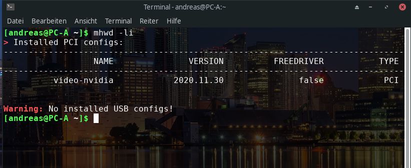

@Manfrago

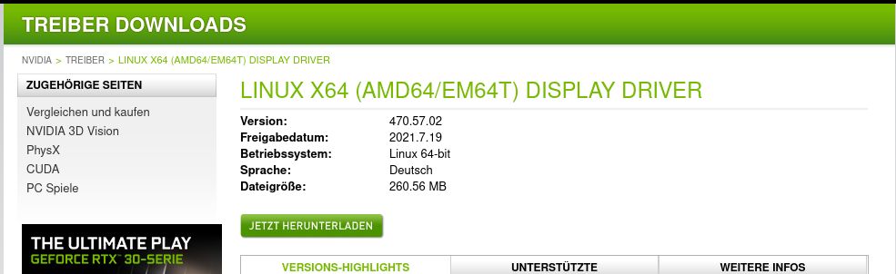

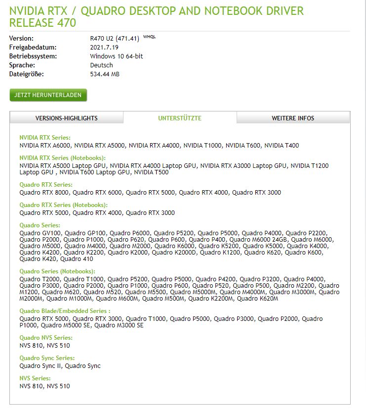

Anbei die Ausgabe bei mhwd -li siehe Anhang. Wenn man direkt auf die Nvidia-Seite geht und den Linuxtreiber für die GT710 anzeigen lässt, erhält man aber den 470 angezeigt.
Ich hatte auf Grund einer neuen SSD Manjaro neu aus der aktuellen ISO installiert und ein Paar Darstellungsprobleme, welche aber vermutlich einen anderen Grund hatten. Daher meine Frage.

Ich schau bei nVidia immer nach Windows Treibern, aber wenn man Linux anwählt erhält für die Karten auch einen 470'er Treiber.
Re: Nvidia Treiber
Bei dem mhwd Eintrag "Video Nvidia“ (ohne weitere Kennziffer) handelt es sich offenbar um den Nvidia 470xx Treiber. Manjaro mhwd bietet mir diesen Treiber gar nicht an (sondern lediglich den 390xx), obwohl meine Quadro K2000 ebenfalls als kompatibel in der Liste von nVidia aufgeführt ist. Ich habe hier mehrere aktualisierte Manjaro PCs mit Quadro K2000 und Quadro K1000 am laufen und bei keinem wird mir ein weiterer Treiber angeboten. Um die Frage des TE zu beantworten: So wie es sich jetzt für mich darstellt, ist bei dem TE der 470er Treiber erkannt, für tauglich befunden und upgedatet worden.
