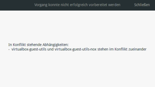

Grade ein Update mit dem "neuen" pamac-manager angestoßen, da kommt diese Fehlermeldung:
VBox Konflikt.png (23.87 KiB) 1120 mal betrachtet

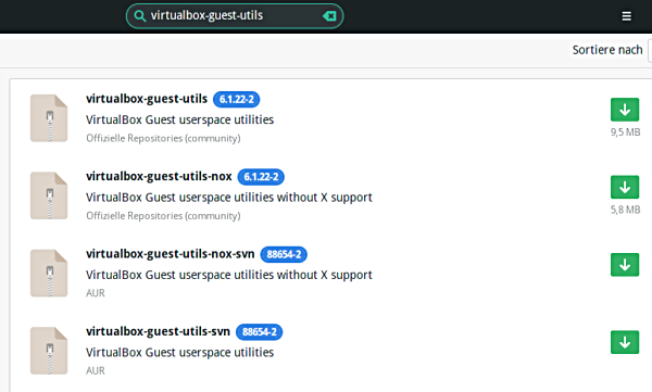

Daraufhin nach virtualbox-guest-utils gesucht, diese vier Module werden gefunden:
VBox guest.png (70.42 KiB) 1120 mal betrachtet
Wenn ich das richtig sehe mokiert der pamac-manager Virtualbox Module die überhaupt nicht installiert sind....
Muss man das jetzt verstehen ?!
