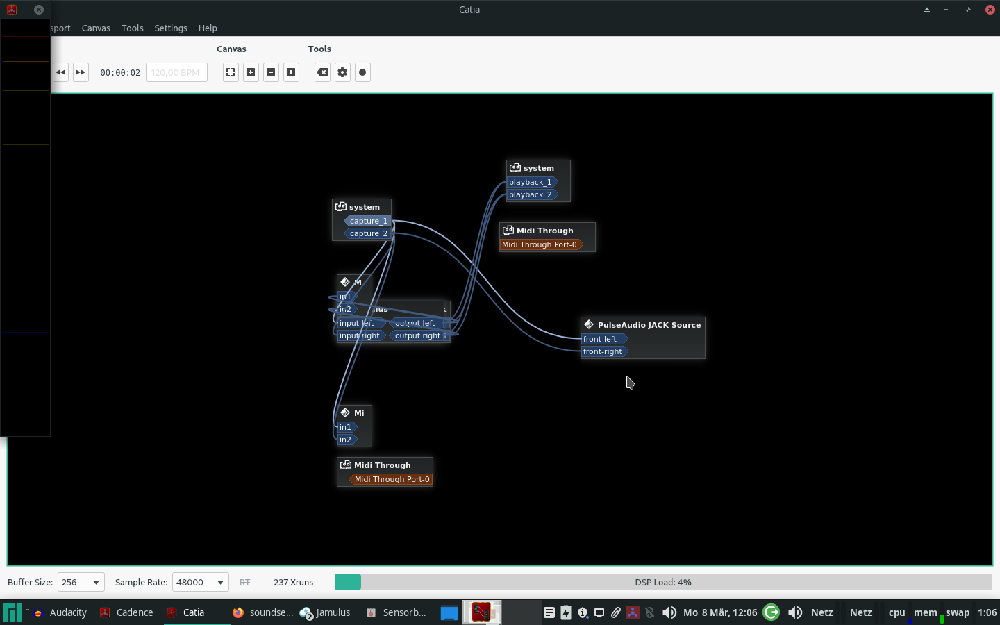

Bild zeigt die Verbindungen vom Ardour und verschiedenen Programmen.
https://www.directupload.net/file/d/611 ... ro_png.htm

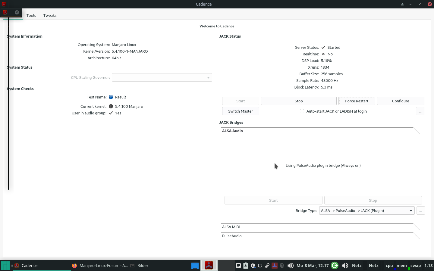

beim starten von cadence erscheint eine Fehlermeldung
Faiöed to start Jack
hier der Logeintarg
Sun Mar 7 14:06:52 2021: Starting jack server...
Sun Mar 7 14:06:52 2021: JACK server starting in realtime mode with priority 10
Sun Mar 7 14:06:52 2021: self-connect-mode is "Don't restrict self connect requests"
Sun Mar 7 14:06:52 2021: ERROR: Cannot lock down 107341338 byte memory area (Cannot allocate memory)
Sun Mar 7 14:06:53 2021: Acquired audio card Audio1
Sun Mar 7 14:06:53 2021: creating alsa driver ... hw:ICUSBAUDIO7D,0|hw:ICUSBAUDIO7D,0|128|2|48000|1|0|nomon|swmeter|-|32bit
Sun Mar 7 14:06:53 2021: configuring for 48000Hz, period = 128 frames (2.7 ms), buffer = 2 periods
Sun Mar 7 14:06:53 2021: ALSA: final selected sample format for capture: 16bit little-endian
Sun Mar 7 14:06:53 2021: ERROR: ALSA: cannot set channel count to 1 for capture
Sun Mar 7 14:06:53 2021: ERROR: ALSA: cannot configure capture channel
Sun Mar 7 14:06:53 2021: Released audio card Audio1
Sun Mar 7 14:06:53 2021: ERROR: Cannot initialize driver
Sun Mar 7 14:06:53 2021: ERROR: JackServer::Open failed with -1
Sun Mar 7 14:06:53 2021: ERROR: Failed to open server

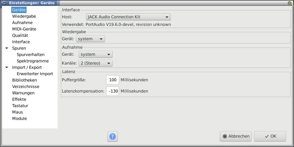

In VLC Einstellungen→alle
Audio →Ausgabemodul auf "Hardware Audioausgabe" stellen.
Ausgabemodule aufklappen →Jack dort den Client eingeben mit dem verbunden werden soll.(Voreingestellt ist System)
Beispiel:Ardour:Player1 (verbindet mit Programm:eingang)
Einstellungen audacity:
Es wird erkannt ob Jack läuft,wenn nicht kein eintrag.
Also erst Jack starten dann audacity.
- audacity-40.png (62.65 KiB) 2034 mal betrachtet

Re: soundserver Jack für Jamulus
anbei die Enstellungen von Cadence
- Einstellungen Cadence
- Bildschirmfoto_2021-03-08_12-17-41.png (94.51 KiB) 2012 mal betrachtet
- Beiträge: 50
- Registriert: Samstag 8. Oktober 2016, 10:32
und die Jack Patchungen (aus Cadennce->Tools_Catia)
ich hab noch Probleme mit den Zuordnungen
ALSA ->Jack -> Programmname
Audiocity: Jack wird erkannt, nur die Aufnahme mit dem Mikro klappt nicht
Groucho
Groucho
- Jack Patchungen (aus Cadennce->Tools_Catia)
- Bildschirmfoto_2021-03-08_12-06-11.png (105.36 KiB) 2009 mal betrachtet
