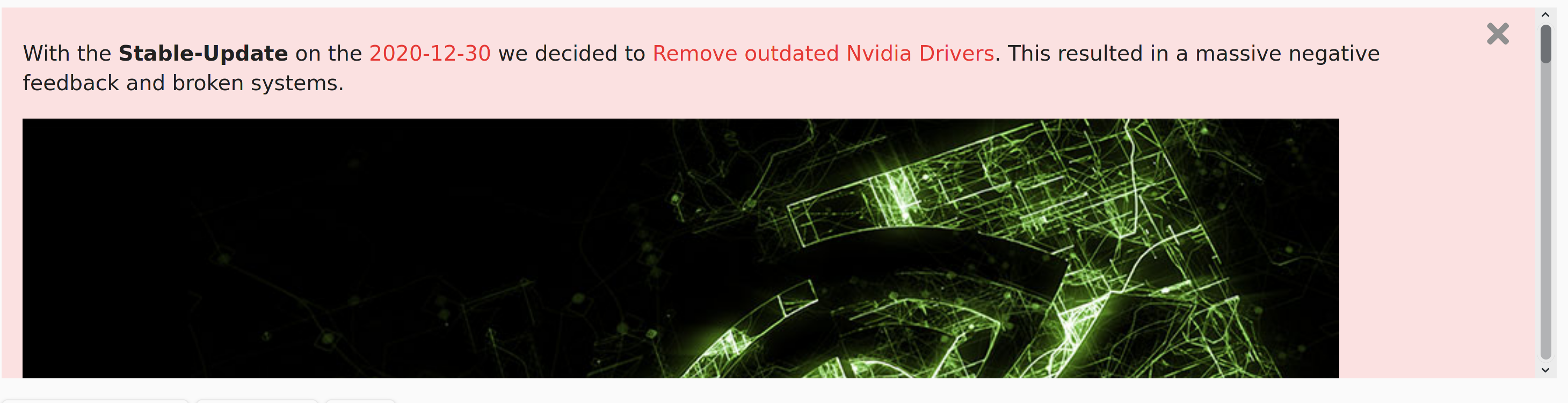

Habs gerade noch retten können, indem ich den alten Thread von mir Mitte November 2020 gelesen habe. Ich schreib mal, was ich getan habe:
1. Mit Stick Live-System starten und mit
ins alte System gehen.
2. Prüfen, ob ein Update gehangen ist und dies korrigiert werden kann
Das System meinte, es gäbe nix zu tun.
3. Auf Verdacht habe ich evtl. noch vorhandene nVidia-Treiber gelöscht
Da ist dann etliches gelöscht worden.
4. Da ich ja den Kernel 5.10 aktiviert hatte und danach das Problem aufgetreten ist, muss ich davon ausgehen, dass jetzt kein vernünftiger nVidia-Treiber installiert ist. Das hole ich nach mit:
Da hat er mächtig Zeug installiert - erfolgreich.
5. Kontrolle mit
Die aktuellen nVidia-Treiber waren nun installiert.
6. Zur Sicherheit nochmals Pacman bemüht:
Aber er meinte es gebe nix zu tun.
Mit exit aus dem Terminal raus, Dann von System-SSD gebootet und.... – es läuft wieder!!!
Hab sicherheitshalber noch mal mit mhwd bzw. Manjaro-Einstellungen: Hardware + Kernel geprüft. Alles OK
Schwein gehabt!
Und ja, ich hab /home in extra Partition. Dennoch ist der Gesamtaufwand einer Neu-Installation von diesem Berg an Programmen doch recht mühsam. Vielleicht gibt es ein Script dazu? :-)

Habe mit Kernel 5.10.2 leider ganz ähnliche Probleme wie Clemens, der Bildschirm bleibt schwarz. Ähnliches hatte ich schon beim Wechsel vom 5.8er auf den 5.9er Kernel. Da hat sich das dann irgendwann einfach in Wohlgefallen aufgelöst, leider habe ich keine Ahnung, warum und wie das passiert ist. Zum aktuellen Problem: Ich habe eine Nvidia-Karte im PC (GeForce GT 440), die mit dem 390er Treiber von Nvidia läuft.
Auf bekomme ich:
Ich bin derzeit wieder auf den 5.9.16er Kernel zurückgegangen; damit läuft meine Kiste.
Hat jemand eine Idee, wie ich die Kiste auch mit dem 5.10er Kernel zu Laufen bekomme?
Danke für alle Hinweise - und: Guten Rutsch und ein gutes 2021!
Auf
mhwd
> 0000:01:00.0 (0300:10de:0dc0) Display controller nVidia Corporation:
NAME VERSION FREEDRIVER TYPE
video-nvidia-390xx 2020.11.30 false PCI
video-linux 2018.05.04 true PCI
video-modesetting 2020.01.13 true PCI
video-vesa 2017.03.12 true PCI

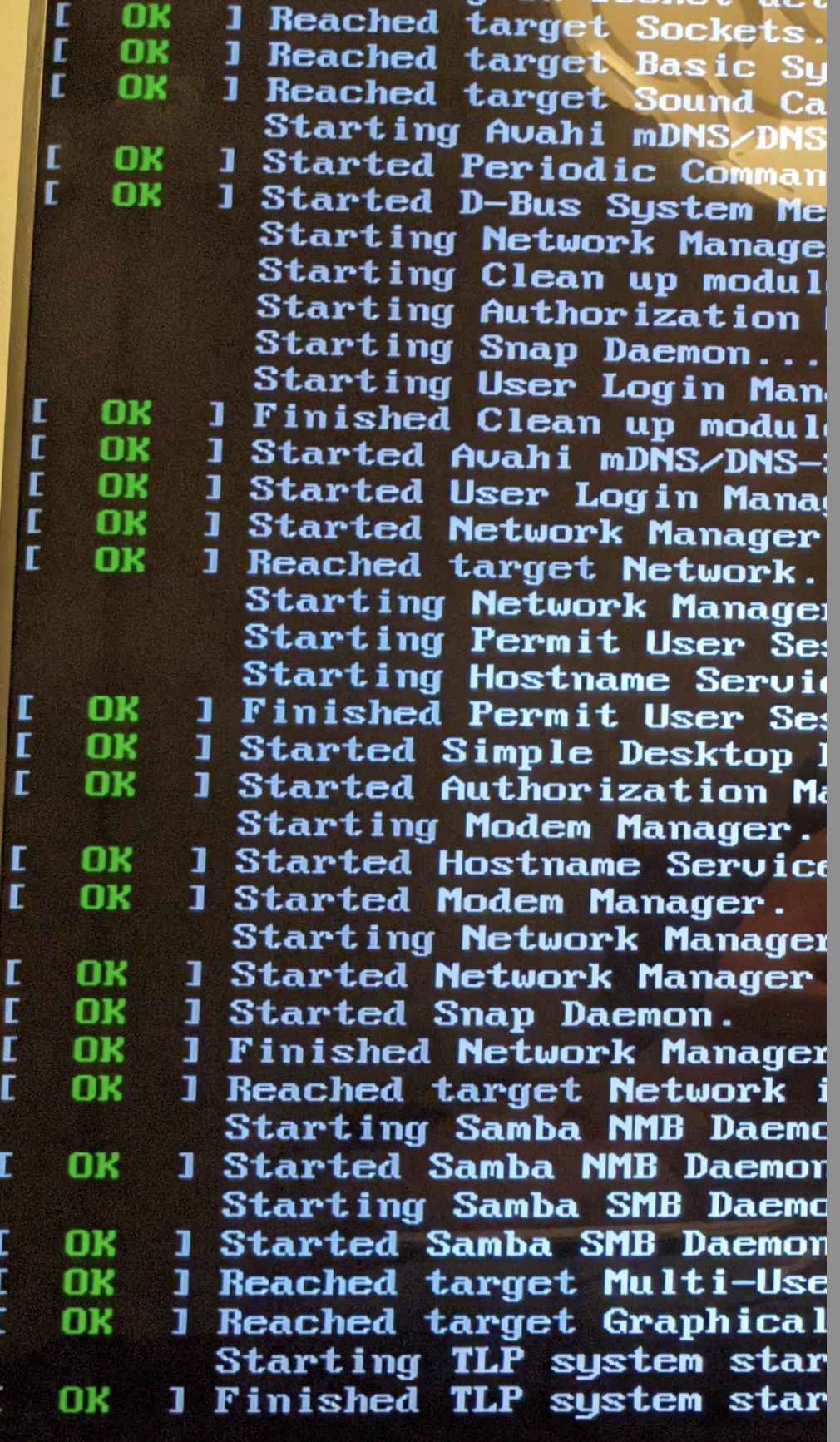

Da ist wohl einiges schief gelaufen, habe gestern, nach einem Update und der darauffolgenden Empfehlung, das System zu neuzustarten, 2 Stunden gekämpft. Wahrscheinlich ginge es auch schneller, aber das erwarte ich von System und nicht von mir
System-D hängte irgendwann nach dem Boot, ich habe nicht verstanden, warum. Auch ein anderer Kernel lief nicht. Time-Shift hat mich gerettet, Gott sei Dank!
Nachdem ich dann auch die mehrfachgeupdateten Manjaro & Arch Updates drauf habe, läuft es nicht, traue mich gar nie wieder neu zu starten, nur Stress. Neustart geht nur unter 5.9
Hab auch vieles gelesen, aber ich wollte mir das nicht antun. Ich verstehe unter einem stable release doch etwas anderes

Hi, nur als Vorschlag oder Idee, wenn nicht schon getan:
Du könntest in deinem Grub die Zeile GRUB_CMDLINE_LINUX_DEFAULT anpassen und "quiet" durch "noplymouth" ersetzen.
Damit lese ich beim Starten die Kernelmeldungen beim Ladeprozess mit. Wo hängt es denn dort?
Kernel 5.9 ist wie hier schon erwähnt wurde EOL (Link). Daher würde ich 5.10 nutzen und wenn dieser bei dir nicht funktioniert den 5.4 LTS.
PS: Probleme mit dem propietären Nvidia-Treiber und Linux 5.9
Nunja, das ist relativ. Wir können nicht wissen was du an deinem System angepasst hast oder welche Drittprogramme installiert wurden, die bei einem Update Probleme machen könnten. Auch ist AUR eine inoffizielle Quelle und es könnte daher zu Problemen kommen. Wenn du dich damit auskennst, sollte das kein Problem sein. Ich vermeide diese wenn möglich.Ich verstehe unter einem stable release doch etwas anderes

Dieses steht in den Announcements
Nvidia
AMD
PS:
Bei mir lief das Update problemlos.

Re: Großes Update 31.12.2020
Wo genau und vor allem in welcher Datei etwas angepasst werden muss, erschließt sich mir leider nicht. Im Netz sind die meisten Anleitungend zu Grub ohne systemd. Die "mit systemd" sind widersprüchlich; auch zu meinen Einstellungen erstellt vom Manjaro Installerer.
Sorry, ein Bild anhängen geht nicht, es ist nur Steinzeitalter-256kB erlaubt. Ich reiche das nach.

So, nun sollte es sichtbar sein. Ich entschuldige mich für das abgehakte Bild. Silvester...
Was wichtig ist, nach "TLP..." Start und Stop passierte >12min nichts mehr; leider
