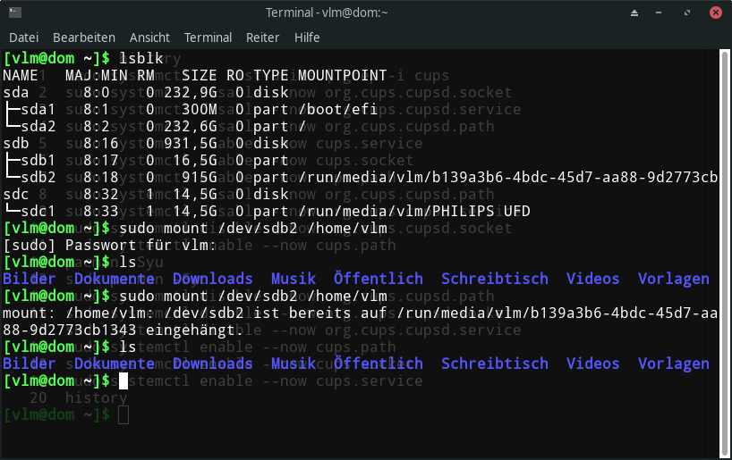

habe PC mit SSD disk und HDD,
Habe Manjaro auf SSD installiert und will
zu /home HDD kleben.
Shell sagt - alles gut, gemacht, trotzdem gibt es keinen Zugriff durch /home.
In grafische Umgebung sieht nicht.
Auf HDD befindet sich 6 Verzeichnisse und etwa 10 Dateien.
[image]
[/image]
Vielen Dank....

Hoffentlich erledigt - habe nur nach oben in Baum und wieder runter gegangen
und Zugriff ist da.
Aber merkwürdig für mich :-\

Deine Home (Benutzerkonto vlm) ist ja auf einer separaten Partition.
Ich würde die Homepartition in der fstab unter /home einbinden.
Poste doch mal die Datei /etc/fstab.

Hallo Vlad,
Vlad hat geschrieben: ↑Sonntag 6. Dezember 2020, 13:31 Aber was ist mit vlm????
Irrerhaus?
Nicidecum! (oder njet, je nach Land) Wodka ist besser ;)
Du hast auf jeden Fall einen Schrägstrich zu viel in deiner fstab und die UUID ist auch irgendwie quer. Die fstab sollte jetzt etwa so aussehen:
# <file system>             <mount point>  <type>  <options>  <dump>  <pass>
UUID=B180-20E8                            /boot/efi      vfat    umask=0077 0 2
UUID=dacb621a-88e3-4049-af0f-f95254358af8    /              ext4    defaults,noatime 0 1
UUID=b139a.....    /home      ext4    defaults,noatime 0 1
tmpfs                    /tmp         tmpfs   defaults,noatime,mode=1777 0 0
wobei Du die UUIDs selbst nachprüfen musst. Kannst aber auch die Ausgabe von hier posten. Aber bitte nur Text, Fotos werden ab heute nicht mehr angenommen.
Und dann: Ich hoffe, Du hast schon bei der Installation angegeben, daß dein Homeverzeichnis auf /dev/sdb2 liegt. Wenn nicht, hast Du wahrscheinlich ein kleines Problem.

Re: Mount von HDD geht nicht....
Hallo Vlad,
Vlad hat geschrieben: ↑Sonntag 6. Dezember 2020, 19:45 2. Nein, bei Installation /home hat keine "Verbindung" mit /dev/sdb2 bekommen,
Das ist schlecht. Bei der Installation wird auf jeden Fall ein Homeverzeichnis für einen User angelegt, /home/vlm bei dir. Wenn da sdb2 nicht angeschlossen war, liegt dieses Homeverzeichnis auf sda2.
Du hast also irgendwie zwei Homeverzeichnisse, eins auf sda2 und eins auf sdb2. Wobei ich langsam nicht mehr durchblicke, wo bei dir was ist. Wenn Du jetzt sdb2 nach /home mountest, wird der Inhalt von sda2 /home/vlm durch den Inhalt von sdb2 überdeckt und ist nicht mehr sichtbar.
Vlad hat geschrieben: ↑Sonntag 6. Dezember 2020, 19:45 3. Aber warum geht mit Passwort für vlm nicht?
Schwer zu sagen, Umlaute, Sonderzeichen, falsches Tastaturlayout, was weiss ich. Sollte mit fstab nichts zu tun haben, weil das verschlüsselte Passwort in /etc/shadow also auf sda2 gespeichert wird.
Vlad hat geschrieben: ↑Sonntag 6. Dezember 2020, 19:45 Vielleicht besser noch mal installieren?
Naja, eigentlich mag ich das nicht so sehr, aber in dem Fall vielleicht schon. Auf jeden Fall aber diesmal richtig. Wenn Du tatsächlich sdb2 als Homeverzeichnis haben möchtest, solltest Du es vorher mounten und dann bei der Installation angeben, dass sdb2 Homeverzeichnis sein soll. Die Frage kommt bestimmt, wenn Du "manuelle Partitionierung" wählst.
Willst Du aber die sdb nur als "Datengrab" haben möchtest (das ist etwas anderes als das Homeverzeichnis), dann sieht es anders aus. Kommt also drauf an, was Du genau möchtest.
Hallo Vlad,
eine von deinen zwei Festplatten ist eine externe FP, per USB angeschlossen? Wenn dem so ist, dann vergiss es, darauf dein Homeverzeichnis zu machen (es sei denn, jemand anderes zeigt dir einen praktikablen Weg).
Benutze sie als Datengrab, um dort igendwelche Daten oder Backups abzulegen, aber nicht als /home/vlm. Die wird dann entweder automatisch eingehängt, wie schon mal geschehen nach /run/media/UUID.
Du kannst auch in deinem Homeverzeichnis einen Mountpoint einrichten, z.B,
mkdir /home/vld/Backup
und sie dort einhängen lassen (automatisch oder per Tastendruck), aber eben nicht nach /home/vlm/
Hallo Vlad,
Vlad hat geschrieben: ↑Montag 7. Dezember 2020, 22:42 du musst Zeit für private Leben haben
So ist es. Deshalb geht es erst morgen weiter. Aber poste mal die Ausgabe von Wir müssen der Reihe nach vorgehen. Solange deine fstab nach der Installation nicht ordentlich aussieht (ohne von Hand zu korrigieren), ist alles andere schlecht zu klären.
Wenn Du angibst, daß sdbX extra für das Homeverzeichnis sein soll, dann muss in der fstab auch eine Zeile mit /home vorkommen. Ist wichtig zu wissen, warum das bei dir nicht funktioniert.
Für den Rest muss vielleicht ein neue Thread aufgemacht werden, sonst wird es zu unübersichtlich. Aber gut, bis morgen...

cat /etc/fstab
# /etc/fstab: static file system information.
# Use 'blkid' to print the universally unique identifier for a device; this may
# be used with UUID= as a more robust way to name devices that works even if
# disks are added and removed. See fstab(5).
UUID=37F7-5035                            /boot/efi      vfat    umask=0077 0 2
UUID=f65807a1-653c-4eb4-b40c-9a444479bc78 /              ext4    defaults,noatime 0 1
UUID=2991db43-2719-4792-8056-ff9941351779 /home          ext4    defaults,noatime 0 2
