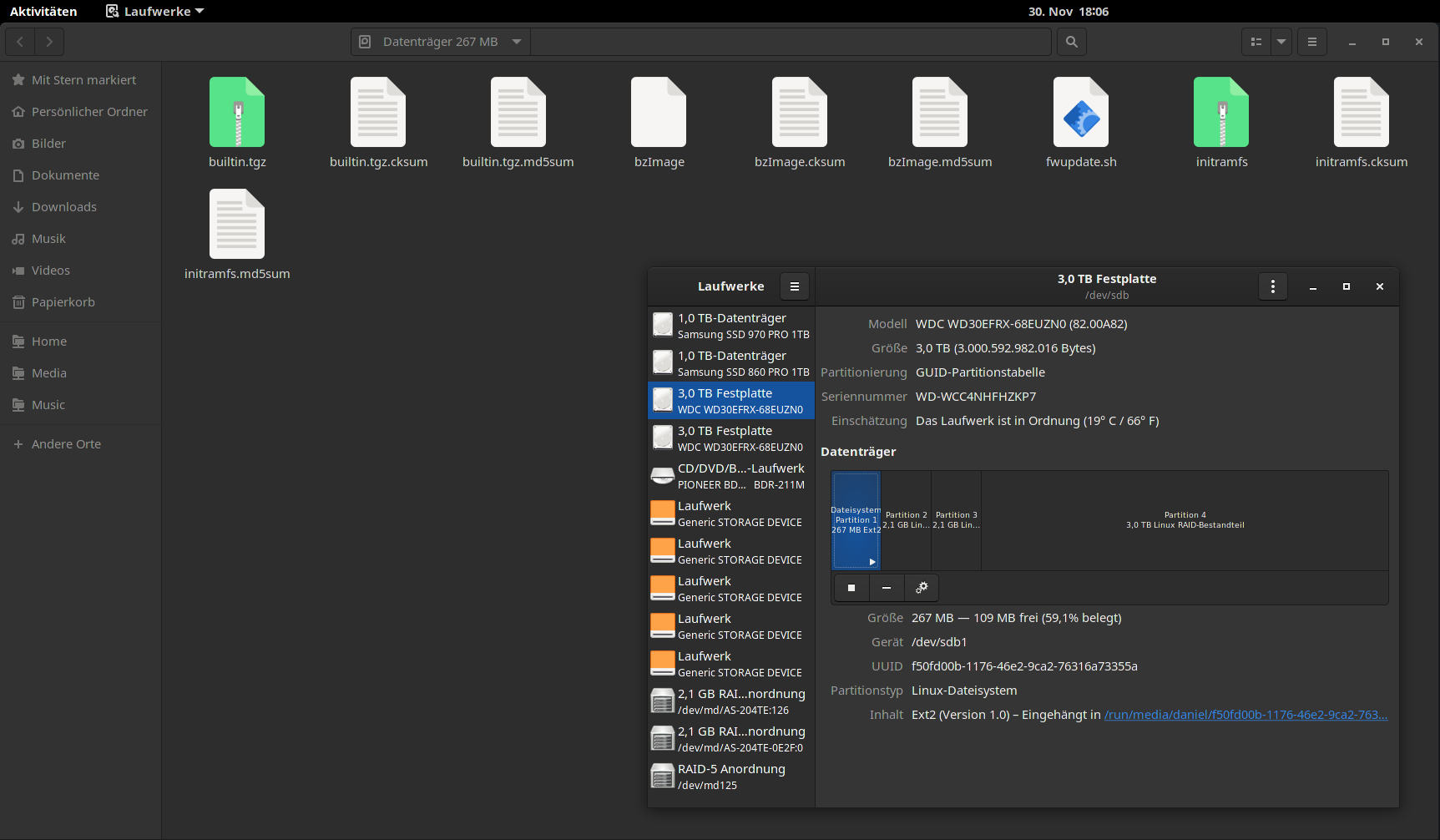

Re: Synology ext4 und Manjaro ext4 unterschiedlich?
Hier die Partitionierung meiner RAID5 Platten (alle 4 sehen gleich aus!!) Die 267 MB Partition konnte ich einhängen und den Inhalt in Nautilus anzeigen. Die beiden 2,1 GB Partitionen hat mein NAS auch selber angelegt. Als Dateisystem hatte ich EXT4 gewählt.
- NAS Part.png (182.76 KiB) 8057 mal betrachtet
Natürlich sind die 10 MB die das Synology NAS von Elantris anlegt ein wenig klein für ein Betriebssystem, aber vielleicht sind da irgendwelche Verwaltungsdaten wie z.B. User und Rechte oder ähnliches abgelegt. Die sind ja nicht fix im NAS sondern gehören zu dem entsprechenden Satz Festplatten die man einsetzt.

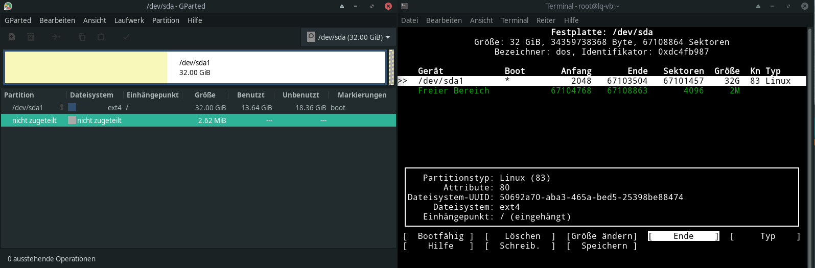

Die Rundungsfehler entstehen imho infolge "ungenauer" Formatierungsskripte und haben keine Auswirkung auf die Funktionalität.Elantris hat geschrieben: ↑Dienstag 1. Dezember 2020, 08:14 ... dass die ext4 Formatierung genauso funktionell ist, ...
Was ich recht spannend finde, denn warum hat das NAS diese "Rundungsfehler" und Manjaro selbst nicht, bei derselben Platte. Diese Minipartitionen erstellt das NAS ja selbstständig.
Auf dem Bild: eine unformatierte Festplatte nach manjaro Installation mithilfe von Calamares.
- rundungsfehler_ext4.jpg (112.2 KiB) 8002 mal betrachtet
