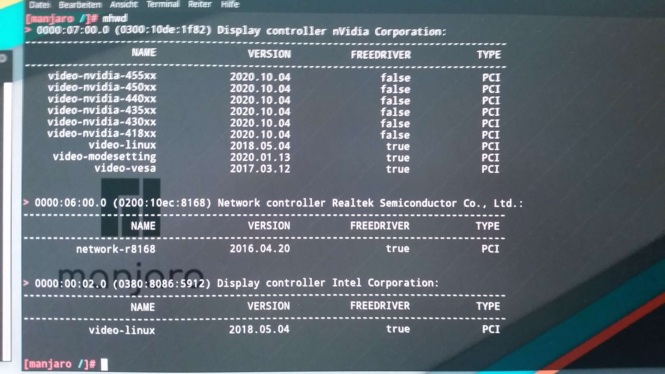

Sorry, das hat leider nicht geklappt. Nachdem ich deiner Empfehlung mit
gefolgt bin, versuchte ich zunächst Thunar zu starten, um über den Dateimanager auf das zu reparierende System zugreifen zu können und zu prüfen, dass ich auf „dem richtigen System“ bin. Es ist nur eine Manjaro-Installation auf der SSD vorhanden. Der Start von Thunar wurde aber abgelehnt.
Daraufhin versuchte ich mit deiner zweiten Eingabe
zu installieren. Die Reaktion war, dass wohl der nvidia-Treiber 440xx geladen / installiert ist und daher ein Konflikt entsteht.
Also versuchte ich als Nächstes, deinen Befehl abzuwandeln und den Treiber 440xx zu deinstallieren (mit -r). Das wurde wiederum gemäß Screenshot abgelehnt wegen bestehender Abhängigkeiten "linux58-nvidia-440xx".
Am Anfang, als ich manjaro-chroot -a eingegeben hatte, erschien:
In dem Terminal-Fenster, das ich deiner Empfehlung nach geöffnet und bearbeitet hatte, habe ich mit mhwd Angaben erhalten, die mir zeigen, dass ich mit dem Terminal wohl auf dem richtigen System bin, aber nicht bestätigt wird, dass die von mir erwünschten proprietären nVidia-Treiber installiert oder aktiviert sind.
Würde ich evtl. schneller / zuverlässiger zum Ziel kommen, wenn ich die nVidia-Karte einfach ausbaue und darauf vertraue, dass Manjaro dann beim nächsten Starte bemerkt, dass die Karte nicht da ist und dann automatisch den Intel interne GPU-Treiber lädt?
manjaro-chroot -a
sudo mhwd -i pci video-nvidia-455xx
==> Mounting (ManjaroLinux) [/dev/sda2]
--> mount [/mnt]
--> mount: [/mnt/boot/efi]
--> mount: [/mnt/home]
- IMG_20201120_083723_0x.jpg (212.86 KiB) 4364 mal betrachtet

Das passt ja auch alles nicht zusammen.Clemens hat geschrieben: ↑Freitag 20. November 2020, 08:30 Die Reaktion war, dass wohl der nvidia-Treiber 440xx geladen / installiert ist und daher ein Konflikt entsteht.
Wenn du Kernel 5.9 nutzt solltest du auch einen nvidia Treiber nutzen der unterstützt wird.
https://forum.manjaro.org/t/nvidia-depr ... eries/52/3
Kernel 5.8 ist auch eol siehe hier.
Deshalb würde ich an deiner Stelle erst Kernel 5.8 deinstallieren , den Nvidia 440 deinstallieren und den Nvidia 455 installieren.

Habe mal die Grafikkarte ausgebaut und auch im BIOS deaktiviert, dann neuer Bootversuch. Daraufhin erhielt ich auf dem Moni die Fehlermeldung auf sonst total schwarzem Grund:
Sonst tat sich nix.
Jetzt kommt mir noch die Idee, dass bei einem großen Update wie dem jetzigen anscheinend irgendwelche Images erstellt werden, auf die man zurück gehen kann, wenn es nicht geklappt hat. (oder geschieht das nur bei einem Kernel-Update?) Vielleicht komme ich damit weiter?
Und ich habe erste Infos erhalten, dass die Möglichkeit besteht, mittels GRUB einen anderen Kernel auszuwählen.
Und schließlich bekam ich telefonisch den Tipp, die mhwd.config zu editieren, um den anderen nVidia-Treiber zu aktivieren. Das wäre aber riskant, heißt es.
Der Fehler, dass nach dem Systemstart der Bildschirm schwarz bleibt, tritt ja wohl relativ häufig auf, wie ich in diversen Foren lesen konnte. Aber dort fand ich nix Hilfreiches für mich / meine Situation.
Ehe ich jetzt das System durch weitere Versuche völlig schrotte, hoffe ich aber noch auf hilfreiche Tipps hier.

Schade, es kommt wohl hier nichts mehr. Deshalb meine Anfrage jetzt:
Wer hilft mir gegen Bezahlung per Fernwartung (AnyDesk und / oder Videochat per Jitsi) die Kiste wieder ans Laufen zu bringen?
Meine Ideen dazu:
Auf das Live-System Anydesk installieren und so Fernwartung auf das nicht mehr laufende System via chroot ermöglichen. Nach den nötigen Korrekturen neu booten und das System per Anydesk auf zuverlässige Behebung des Fehler prüfen und ggfs. nach-korrigieren. – Diese Möglichkeit würde ich klar bevorzugen.
Alternativ übertrage ich den per Webcam aufgenommenen Bildschirm und führe gemäß Anweisung die nötigen Änderungen aus.
Wer würde mir diese Dienstleistung am morgigen Sonntag (22.11.2020) erbringen wollen?
Uhrzeit nach Vereinbarung. Angebot bitte per PN.
Meine Ideen dazu:

Meine Anfrage hier hat sich erledigt. Denn ich hab mich doch dazu entschlossen, das ganze System neu aufzusetzen.
Übrigens hat der Versuch mit auch nicht funktioniert.
Und wenn jemand meint, das sei doch schnell gemacht, wenn man zuvor das /home gesichert hat und wieder einspielt... – der irrt sich! Etliche Programme benötigen doch noch viel Handarbeit / Nacharbeit, bis es so funzt, wie es soll.
Beispiele: Audacity, das keine vernünftigen Signalquellen zumAufnehmen anzeigen will oder mein Homebanking-Programm, das eine Java-Installation benötigt und die vorhandenen Settings nicht akzeptieren will. Und dann die Aufräumaktion betr. unnötiger Fonts und Nach-Installation all der benötigten Fonts. Oder die Installationsprobleme mit Kaffeine und Haupauge TV-Stick.
Oder der Ärger betr. der Lizenzierung einiger kostenpflichtiger Programme, da die Lizenzschlüssel eben nicht in /home gespeichert waren.
Künftig mache ich, wenn wieder alles läuft, Sicherungen mit Clonezilla.
sudo mhwd-kernel -i linux59 rmc
