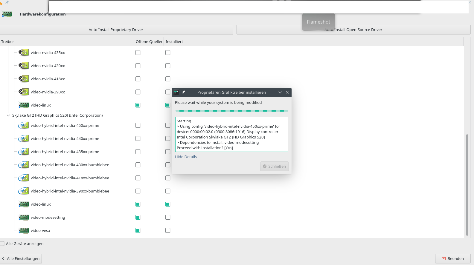

Leider kann ich den Treiber nicht installieren.
Manjaroeinstellungen > Hardwarekonfiguration startet die Installation, bleibt aber hängen und reagiert auch nicht auf Eingabe Y/J/oder Enter.
Und ein OK-Button ist auch nicht da.
S. Anhang
Ich will mir aber auch nichts zerschießen, der Rechner soll schon weiter laufen!

Beiträge: 580
Re: NVIDIA- oder nouveau?
Ich denke dass der Hybrid Treiber für den Intel-Chip nur mit dem proprietären NVIDIA Treiber funktioniert.
Installier erst mal den Treiber für die NVIDIA Graphik und dann den für Intel.
edit:
...oder einfach den "Auto Install Proprietary Driver " Button drücken falls du es vorher manuell versucht hattest.
Beiträge: 580
Wie ich gerade festgestellt habe macht bei mir der 450'er NVIDIA Probleme.
Installier vielleicht erst mal den 440'er NVIDIA und danach den 440'er Hybrid NVIDIA/Intel - beides manuell.
Automatisch wird immer der neuste installiert.
Schau mal hier nach viewtopic.php?p=17389#p17389
Der 450'er müsste wohl doch gehen, aber eventuell müsstest du ihn bei Problemen einfach neu installieren (per Rechtsklick).
