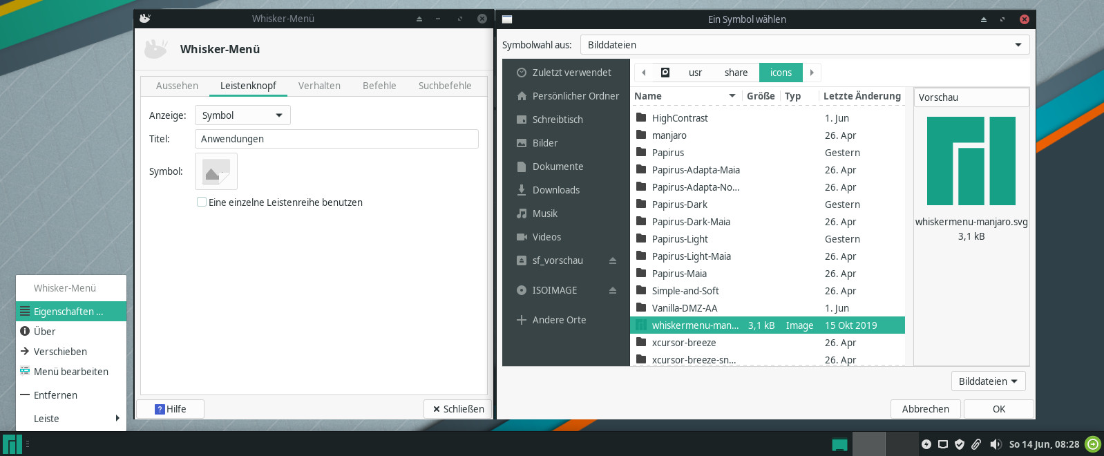

Wenn ich dich richtig verstanden habe hat sich nur das Logo geändert.
Rechts Klick auf die Leiste unten danach auf Leiste --> Leisteneinstellungen --> Objekte --> Whisker Menü --> Ausgewähltes Objekt bearbeiten --> Leistenknopf --> Symbol klicken.
Manjaro Logo auswählen und mir OK bestätigen.
Re: Kernel 5.7.12 führte zum "Whisker Menue"
Genau.
- whisker-icon.jpg (153.3 KiB) 7089 mal betrachtet
Vielen Dank für die regen Vorschläge. Ihr hättet euch alle ruhig früher melden dürfen.
Nein, es ist so:
Ich kam zu einem "Whisker Menue" - wie die Jungfrau zum Kinde. Ich weiß nicht woher. Der signifikanteste Unterschied - es erscheint eine weiße Maus rechts untern in der Taskleiste. Aber auch das darüber erscheinende Menue ist nicht das originale Manjaro Menue. Alles ist anders sortiert. Ich weiß nicht, wie es passierte, daher die 1000 Worte Beschreibung. Gerne würde ich dieses "Whisker Menue" verlassen und auf den Standard von Manjaro zurück kommen: Grünes Symbol und Standard Menue darüber.
Klar könnte ich eine Neuinstallation machen - aber da lerne ich nichts dabei. Irgendwo muß es einen Schalter geben
Nein, es ist so:

Wenn du die folgendes Datei
öffnest und den Inhalt durch folgenden
ersetzt, sollte das Whisker Menü wie bei einer Neuinstallation von Manjaro-XFCE-20.0.3 erscheinen.
Den alten Inhalt würde ich vorsichtshalber woanders sichern.
/home/benutzername/.config/xfce4/panel/whiskermenu-8.rc
button-icon=/usr/share/icons/whiskermenu-manjaro.svg
launcher-show-name=true
launcher-show-description=true
favorites=exo-terminal-emulator.desktop,exo-file-manager.desktop,exo-web-browser.desktop,exo-mail-reader.desktop,org.manjaro.pamac-manager.desktop
menu-width=400
menu-height=519
command-settings=xfce4-settings-manager
show-command-settings=true
command-lockscreen=xflock4
show-command-lockscreen=true
command-switchuser=dm-tool switch-to-greeter
show-command-switchuser=true
command-logout=xfce4-session-logout
show-command-logout=true
command-menueditor=menulibre
show-command-menueditor=true
item-icon-size=2
category-icon-size=1
view-as-icons=false
position-search-alternate=false
position-commands-alternate=false
position-categories-alternate=false
