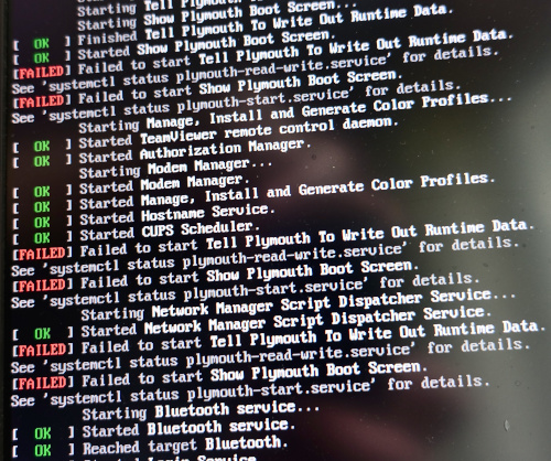

Hallo, bei mir klappt der Xfce Desktop nach dem Start auch zusammen und es erscheinen folgende Zeilen (fotografiert)/home/sam/Schreibtisch/DSC02692.jpg
Das war erst nach dem letzten Update!

Hier nochmal das Bild mit dem Text!
Hat beim ersten mal nicht geklappt!

Re: Manjaro-Update lässt Desktop Environment abstürzen
Hallo oldmcsam,
da die Fehler alle bei Plymouth auftreten würde ich den entweder ganz entfernen oder zumindest durch den neueren BootSplash ersetzen.

Was zeigt:
cat /etc/mkinitcpio.conf | grep HOOKS | tail -1l
Wenn plymouth dabei ist:
sudo mousepad /etc/mkinitcpio.conf
plymouth in der Zeile 52 löschen, speichern und anschleßend:
sudo mkinitcpio -P
sudo update-grub

Hallo LQ!
Vielen Dank, Dein Tipp hat funktioniert!
Den habe ich mir in meine "How to" geschrieben.
In der dritten Manjaro Xfce, die aus Furcht noch kein Update hatte, war plymouth nicht vorhanden. Da habe ich das Update dann angestoßen und es lief ohne Probleme durch, auch nach dem Neustart war alles paletti!
Die erste und zweite Manjaro Xfce wurden nach Deinen Vorgaben von plymouth befreit.
