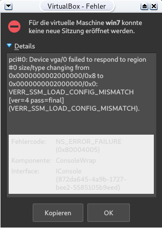

meine Virtualbox öffnet nach dem letzten Update nicht mehr Win7.
Diese Meldung wird angezeigt:
pci#0: Device vga/0 failed to respond to region
#0 size/type changing from
0x0000000002000000/0x8 to
0x0000000002000000/0x0:
Ich soll von 0x8 auf 0x0 etwas ändern, aber wie?
Ich habe auf 3 Manjaros dasselbe Problem, wäre schade, wenn ich das nicht lösen könnte!
Virtualbox öffnet nicht Win7 nach Update
- virtualbox-error.png (35.49 KiB) 2625 mal betrachtet

Hallo LQ,
das Thema hatten wir neulich schon einmal hier: Dieses Thema, das ich gepostet hatte, hilft in diesem Fall nicht weiter.
Auch Deine Vorschläge bringen leider keine Abhilfe, ich habe beide ausgeführt, neu gestartet und es trat derselbe Fehler auf!
Es muß etwas anderes sein, was hier die Virtualbox zum Laufen bringen soll.
Grüße oldmcsam
Grüße oldmcsam

Re: Virtualbox öffnet nicht Win7 nach Update
Bei mir hat die Installation des passenden Extrapacks geholfen.

Hallo Wolle,
ich habe kein passendes Extrapack gefunden und noch einiges nachinstalliert, wovon ich dachte, es könnte es sein. Ohne Erfolg!
Dann habe ich Windows 7 neu installiert mit den wenigen Programmen, die ich in Windows brauche und das hat funktioniert.
Warum das so ist, konnte ich nicht nachvollziehen.
Wie auch immer, das war die schnellste Lösung für mich in diesem Fall!
Die Extrapacks und weiteres findest du unter
http://download.virtualbox.org/virtualbox/
Auf die passende Version achten.
